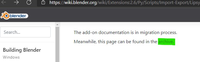

    Hola buenos días, estaba intentando descargar el código para enlazar el Dae de papagayo con los Shape Keys de mi personaje, pero ambos enlaces me dan error, ¿alguien sabe donde podría encontrar este código?
  14. #9
    27,512
    3603
    5133
    Hola, bueno pues la compañía Moho, ha cambiado de propietario y todavía no se sabe que es lo que colgarán, y el enlace de la wiki al que creo que te refieres están de traslado de URL, pero fíjate en las versiones de archivo, por ejemplo en esta página: https://archive.blender.org/wiki/ind...sync_Importer/, adjuntos el archivo igualmente, pero si no es ese, usa el sistema que te digo.
    Nombre:  sistema-archivo-wiki-blender.jpg
Visitas: 427
Tamaño: 28.9 KB
