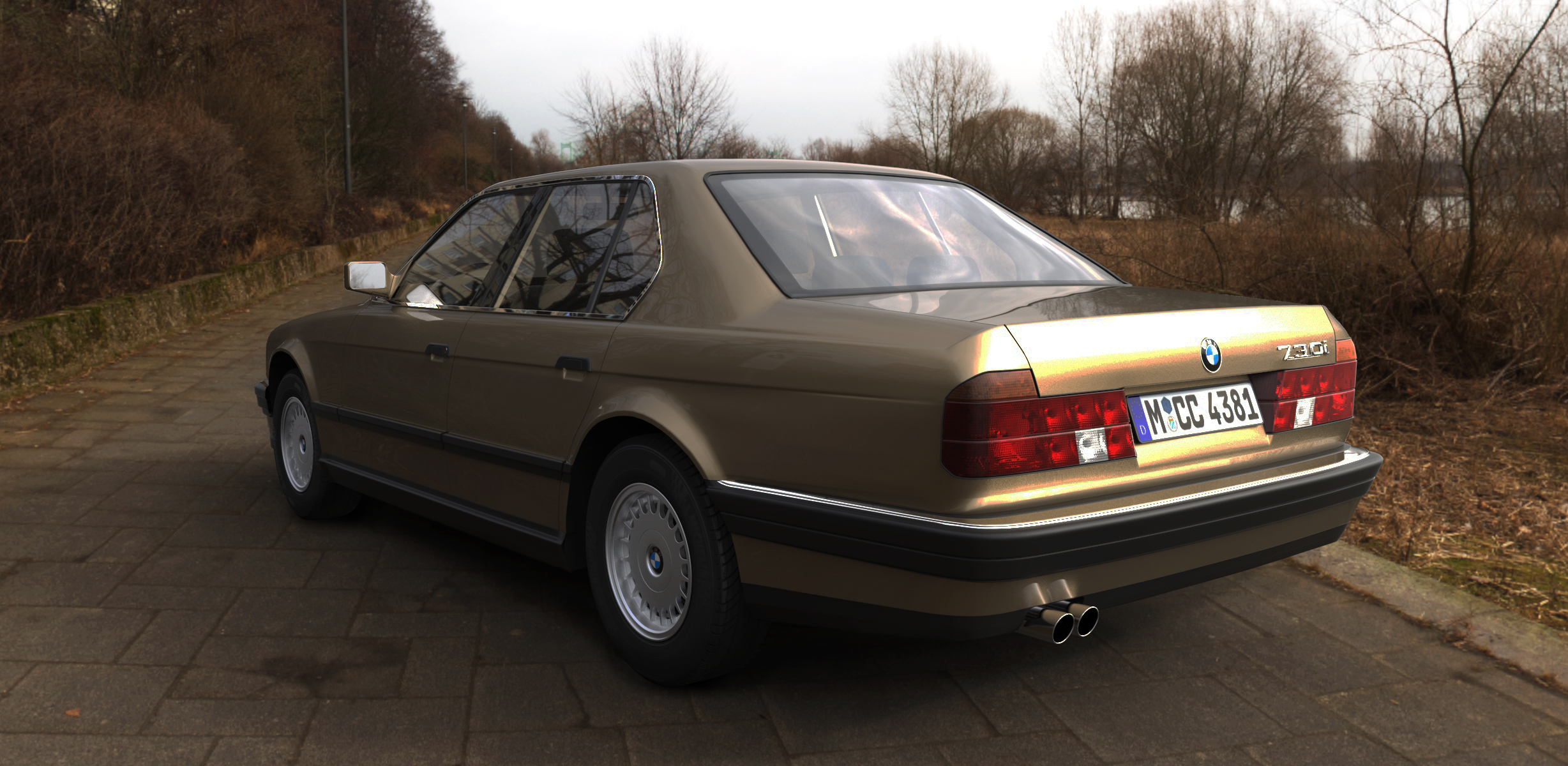

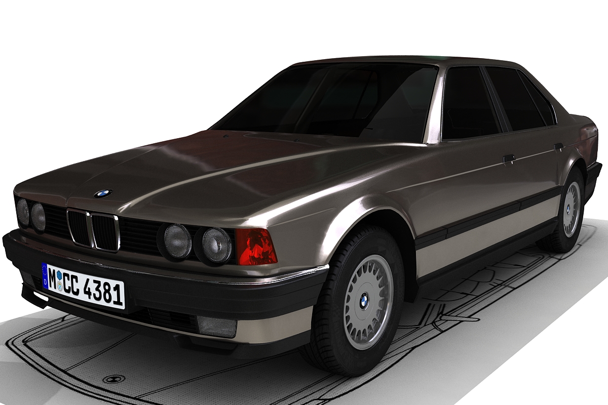

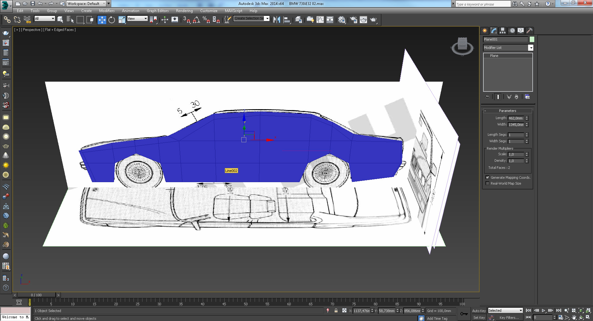

    Como todo proyecto 3d, comienza con las vistas principales, es importante tener unos buenos Blueprints y asegurarse de que cumplen con las dimensiones reales proporcionadas por el fabricante.
Nombre: 01.jpg
Visitas: 855
Tamaño: 532.1 KB
Nombre: 02.jpg
Visitas: 298
Tamaño: 370.0 KB

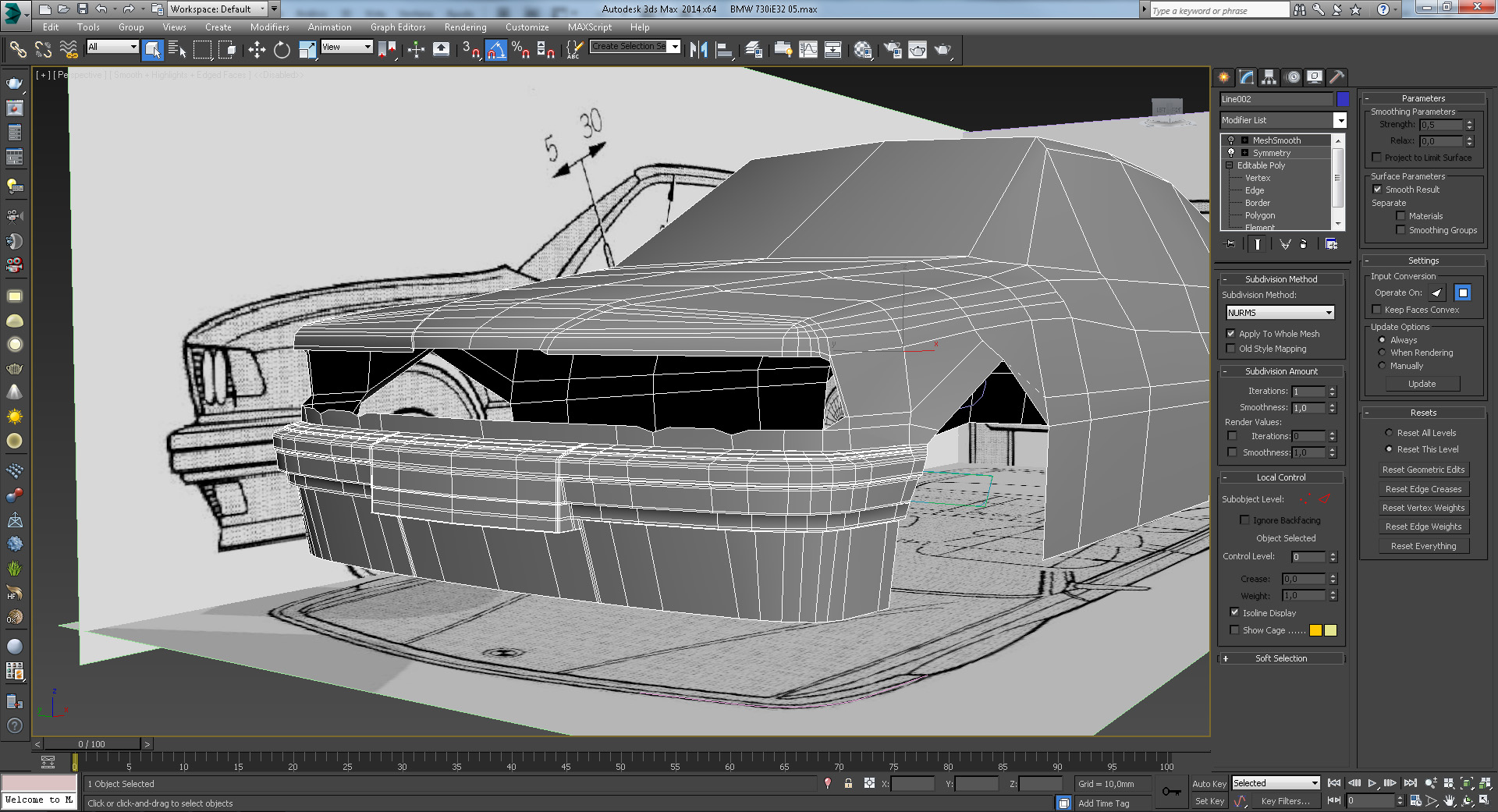

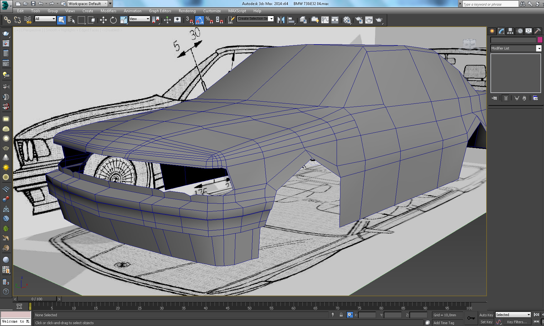

    La primera extrusión de la malla, hasta ahora sólo es un modelo muy básico, pero de aquí comienza todo.
Nombre: 03.jpg.jpg
Visitas: 253
Tamaño: 450.5 KB

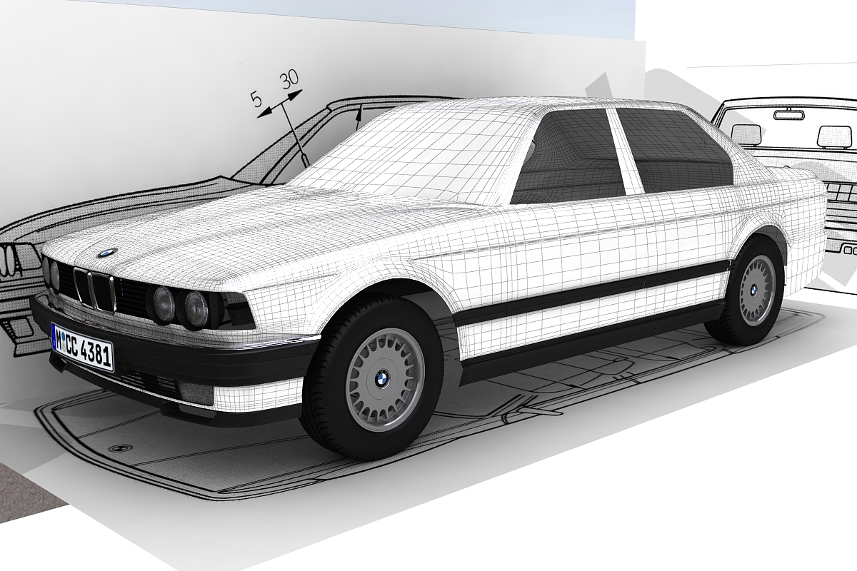

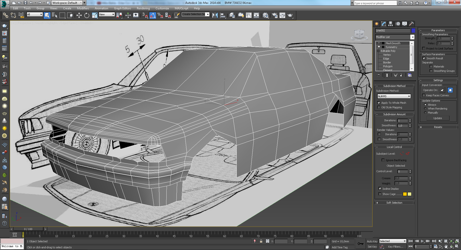

    Aquí comienza el proceso de refinar la malla, es un Edit Poly con dos modificadores Symmetry y MeshSmooth con método NURMS de subdivisión.
Nombre: 04.jpg
Visitas: 191
Tamaño: 580.7 KB

    Hola Andrés, no te veía por aquí hace rato, qué bueno que muestres más trabajos tuyos, son geniales.
    Una pregunta, veo que aplicas MeshSmooth, prefieres este por alguna razón especial? Yo uso siempre el turbo. Saludos.

    3djdavid Hola, muchas gracias por tus comentarios, respecto a MeshSmooth sí es el que uso para los modelos de carros, yo sé que TurboSmooth es más rápido y eficiente con el uso de la RAM, pero MeshSmooth te da algunas opciones más como el método de subdivisión, o poder modificar los vértices de la malla, para algunos modelos (como el McLaren F1 o el Bugatti Veyron) me hubiera ido mejor con TurboSmooth, para otros como el Mercedes-Benz G63 AMG o el BMW 735i E32 me ha dado mejor resultado el MeshSmooth. Saludos y éxitos con el Veyron.

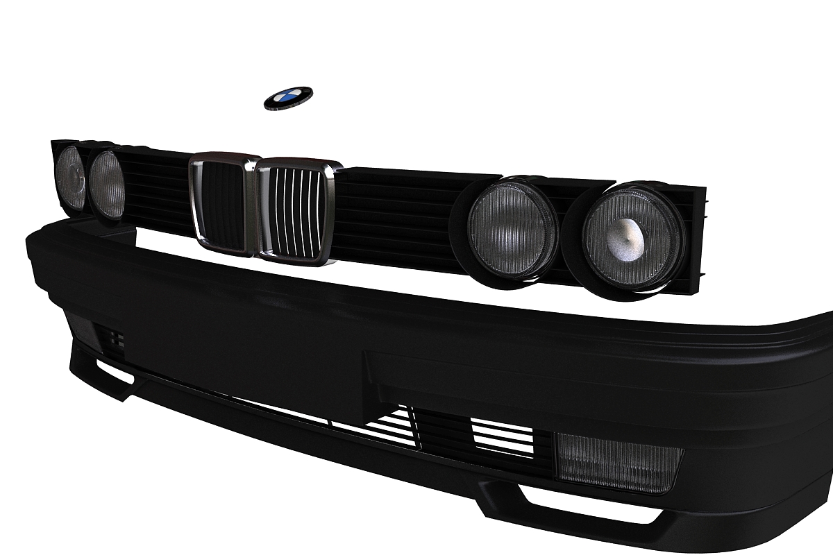

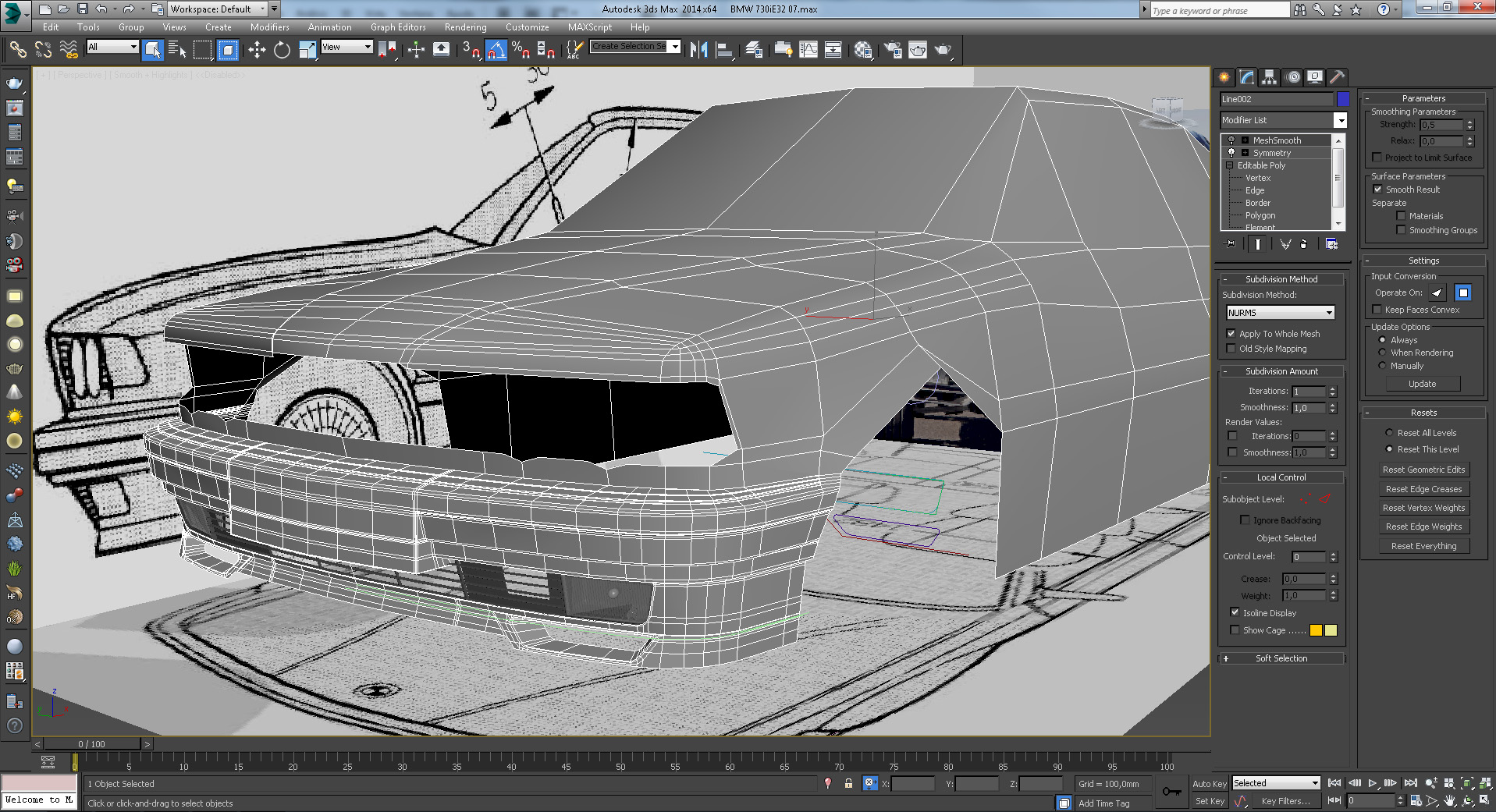

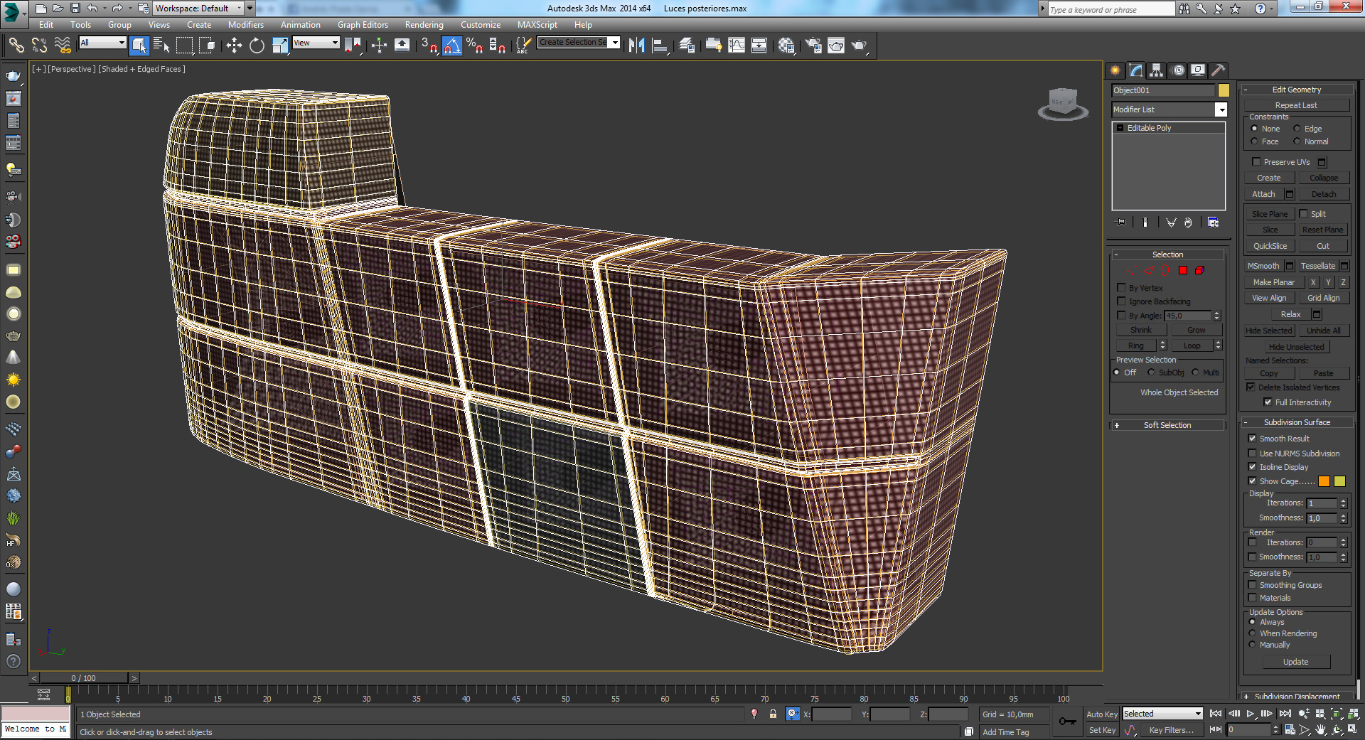

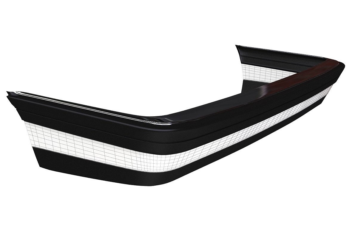

    Aquí les traigo unos avances del clásico de la BMW, la defensa ya iba ganando en detalles así que, la he separado para terminarla con sus respectivos accesorios.
Nombre: 06.jpg
Visitas: 275
Tamaño: 514.9 KB
Nombre: 07.jpg
Visitas: 246
Tamaño: 626.2 KB
Nombre: 01.jpg
Visitas: 164
Tamaño: 347.9 KB
Nombre: 04.jpg
Visitas: 139
Tamaño: 283.2 KB
Nombre: 03.jpg
Visitas: 192
Tamaño: 101.0 KB

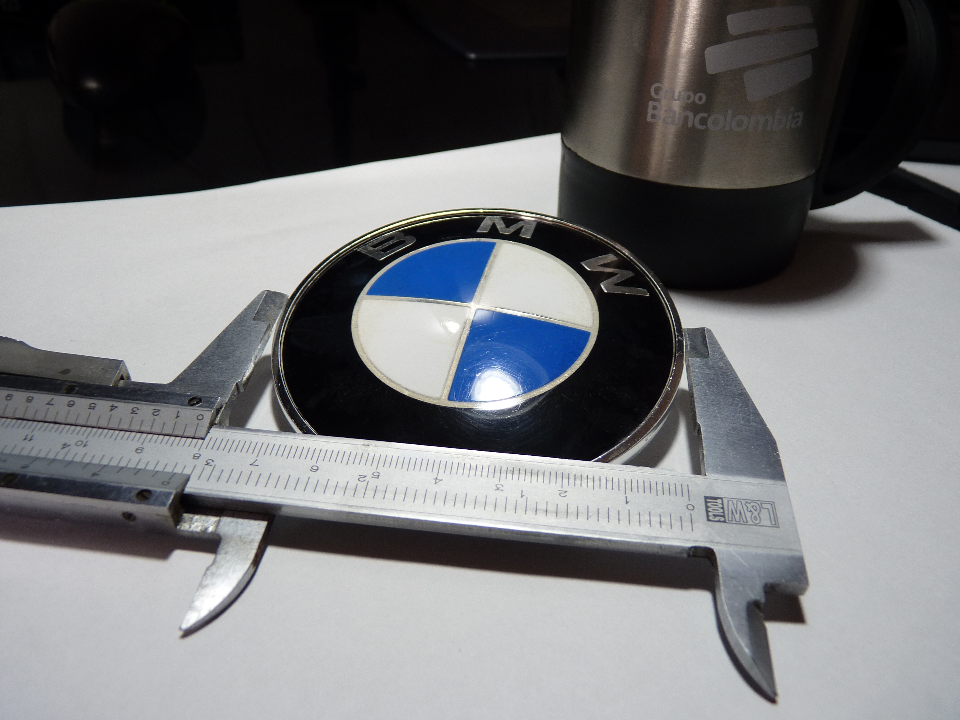

    Como un pequeño extra, un amigo que conoció sobre el proyecto me regaló este logotipo original de un BMW de la Serie 7 E32, así que, pude modelar mejor.
Nombre: P1070598.JPG
Visitas: 303
Tamaño: 3.35 MB

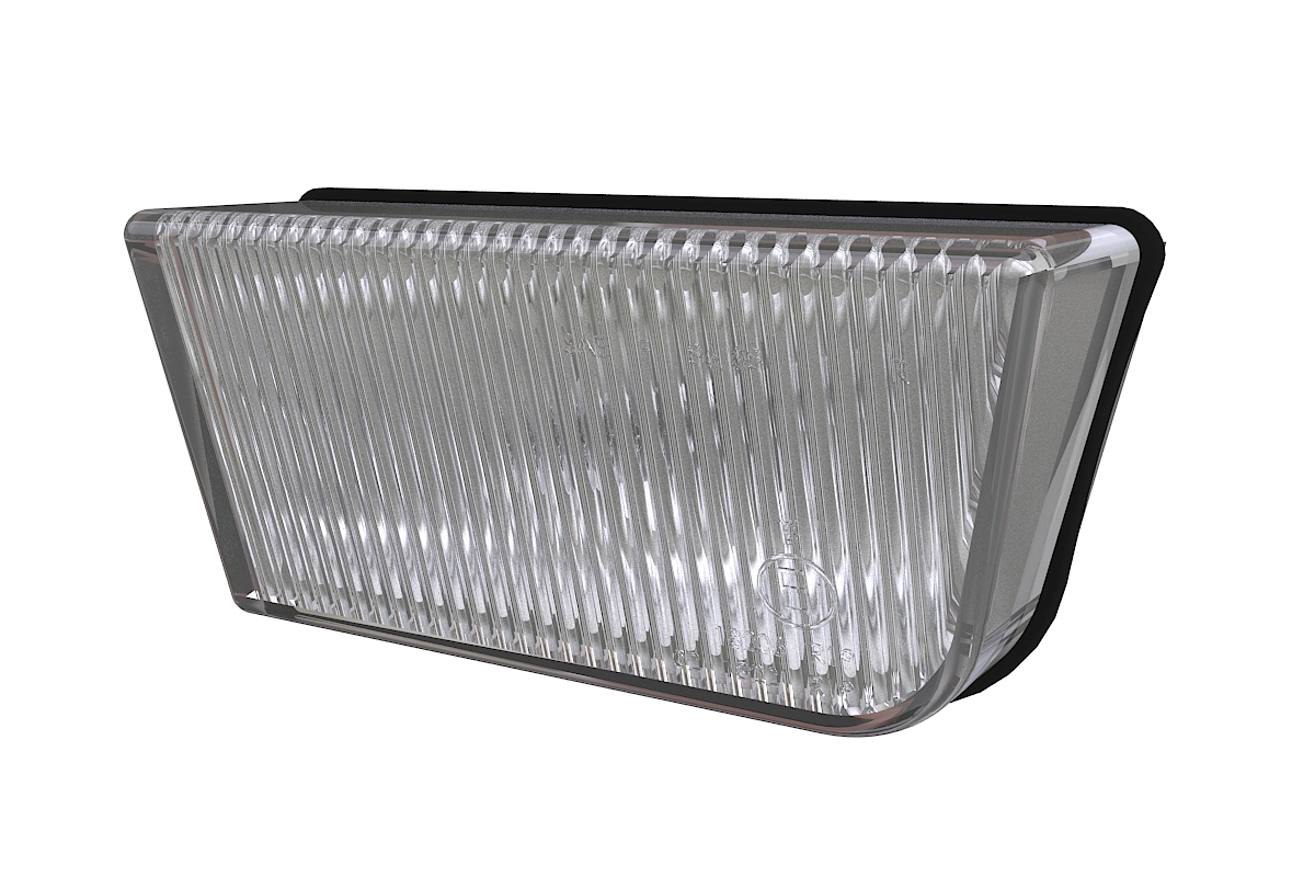

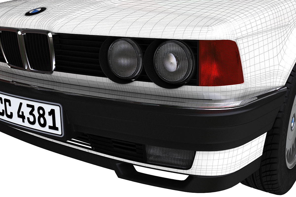

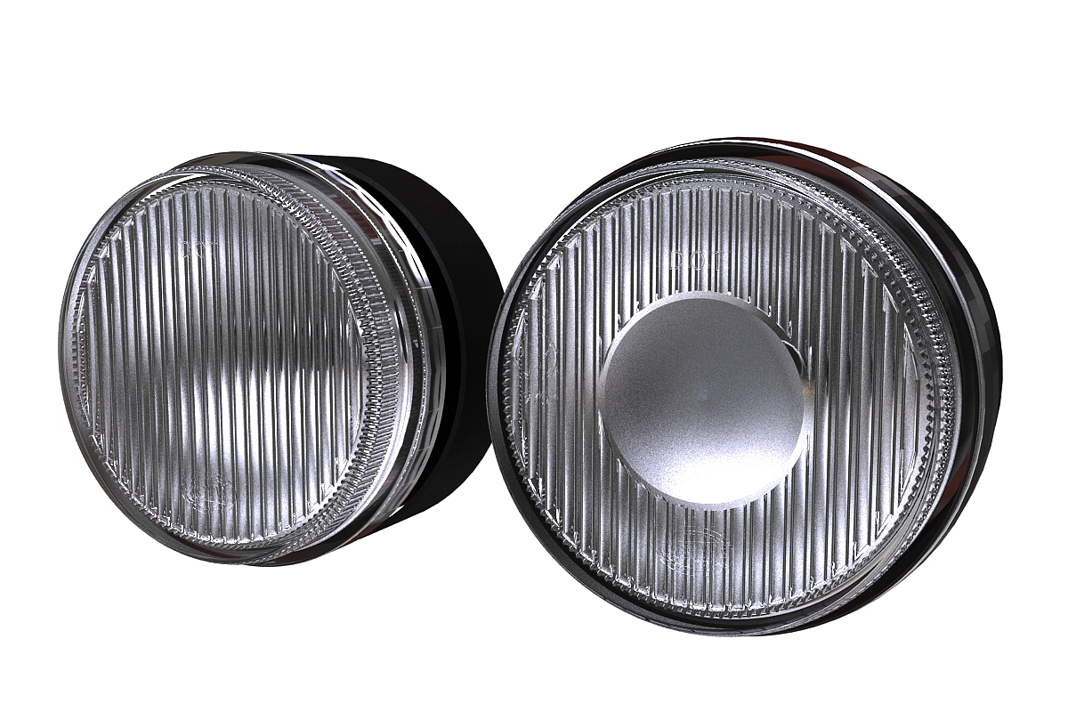

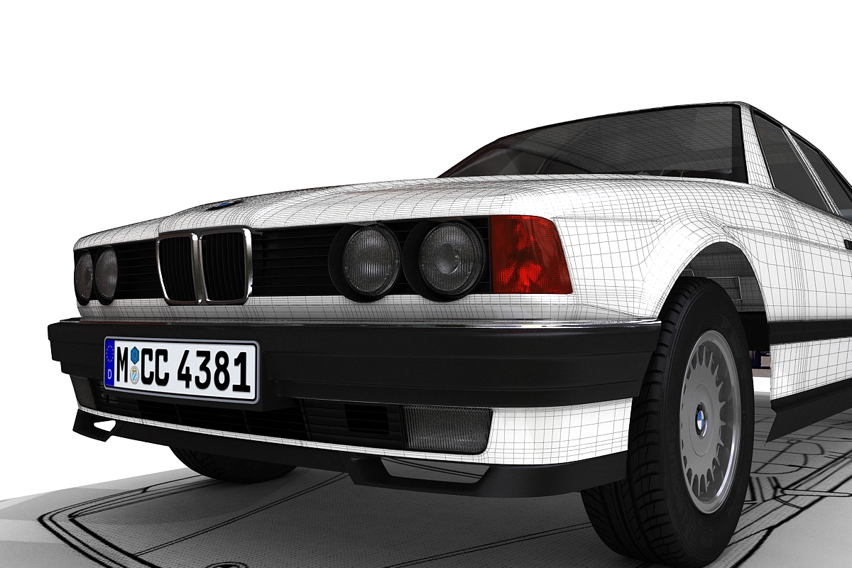

    El siguiente paso fue refinar el área de la persiana frontal y modelar las luces frontales.
Nombre: 09.jpg
Visitas: 184
Tamaño: 288.7 KB
Nombre: 06.jpg
Visitas: 191
Tamaño: 687.4 KB
Nombre: 05.jpg
Visitas: 186
Tamaño: 455.7 KB
