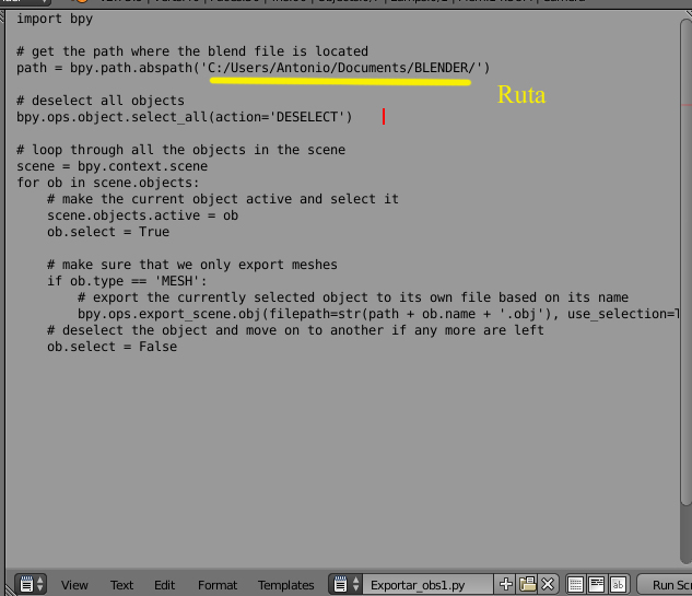

    Lo he probado y sí que funciona.
    Solo hay que poner la ruta de la carpeta donde quieras que se guarde.
    Hay que tener cuidado con las barras, pues en Windows salen invertidas y en el script hay que ponerlas de otra manera.
    Donde esta señalado, tienes que poner Tu ruta. (dejando las comas como están).
