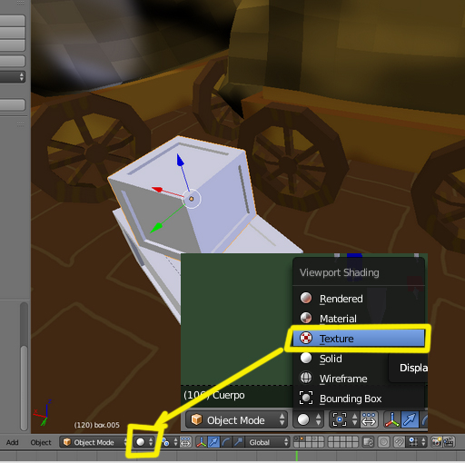

    Para verlo en el Visor 3D, pones el modo Texture.

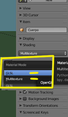

    Y si no te sale, prueba a cambiar en el panel de la derecha, de GLSL a Multitexture (o lo contrario).
