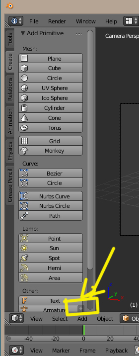

    Si te refieres a qué sale escondido, con solo presionar una especie de cruz transparente que hay abajo, puedes ver otra vez esa ventana.
    Colocas todo a tu gusto y CTRL+U para guardar es nueva configuración.

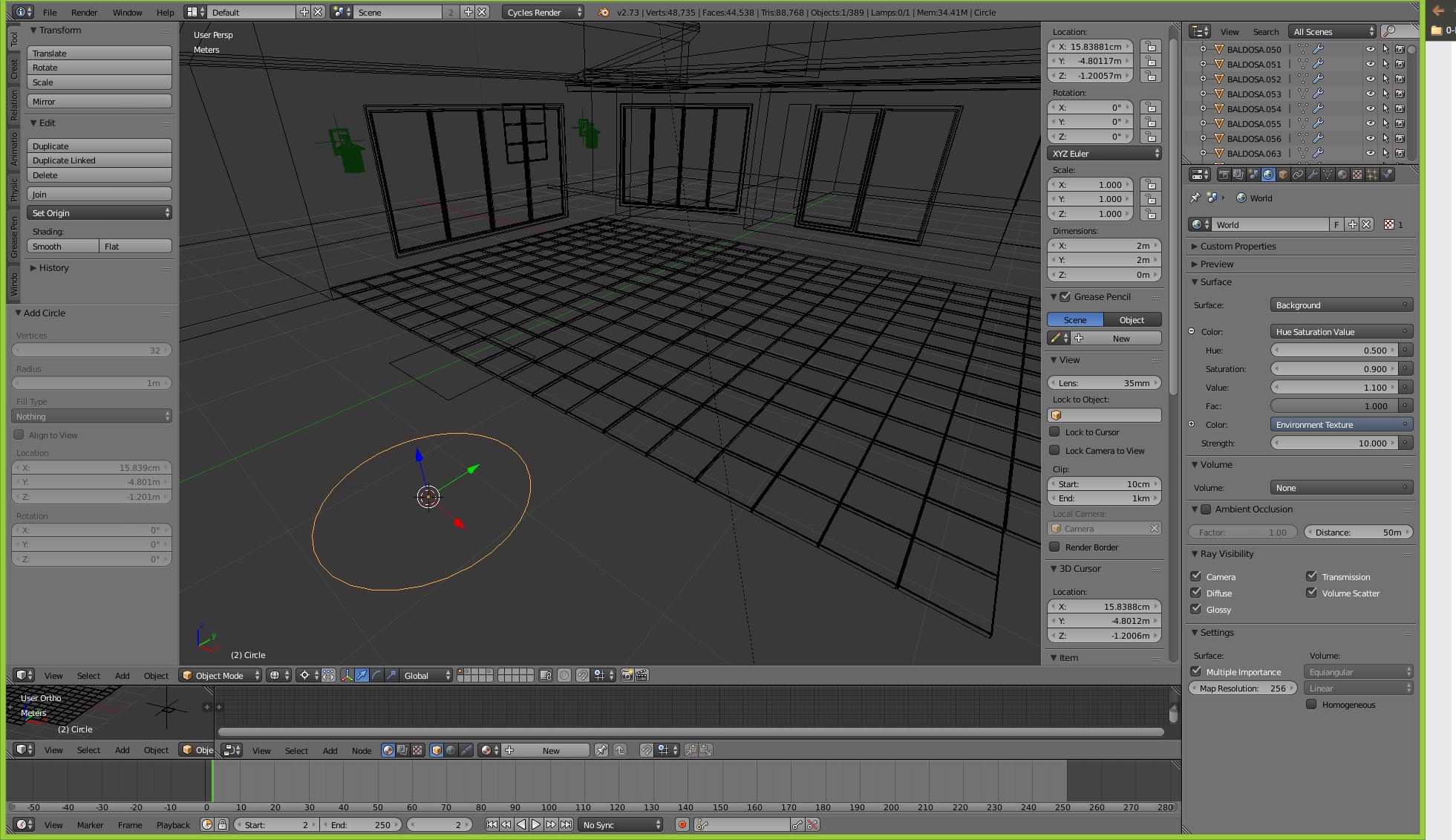

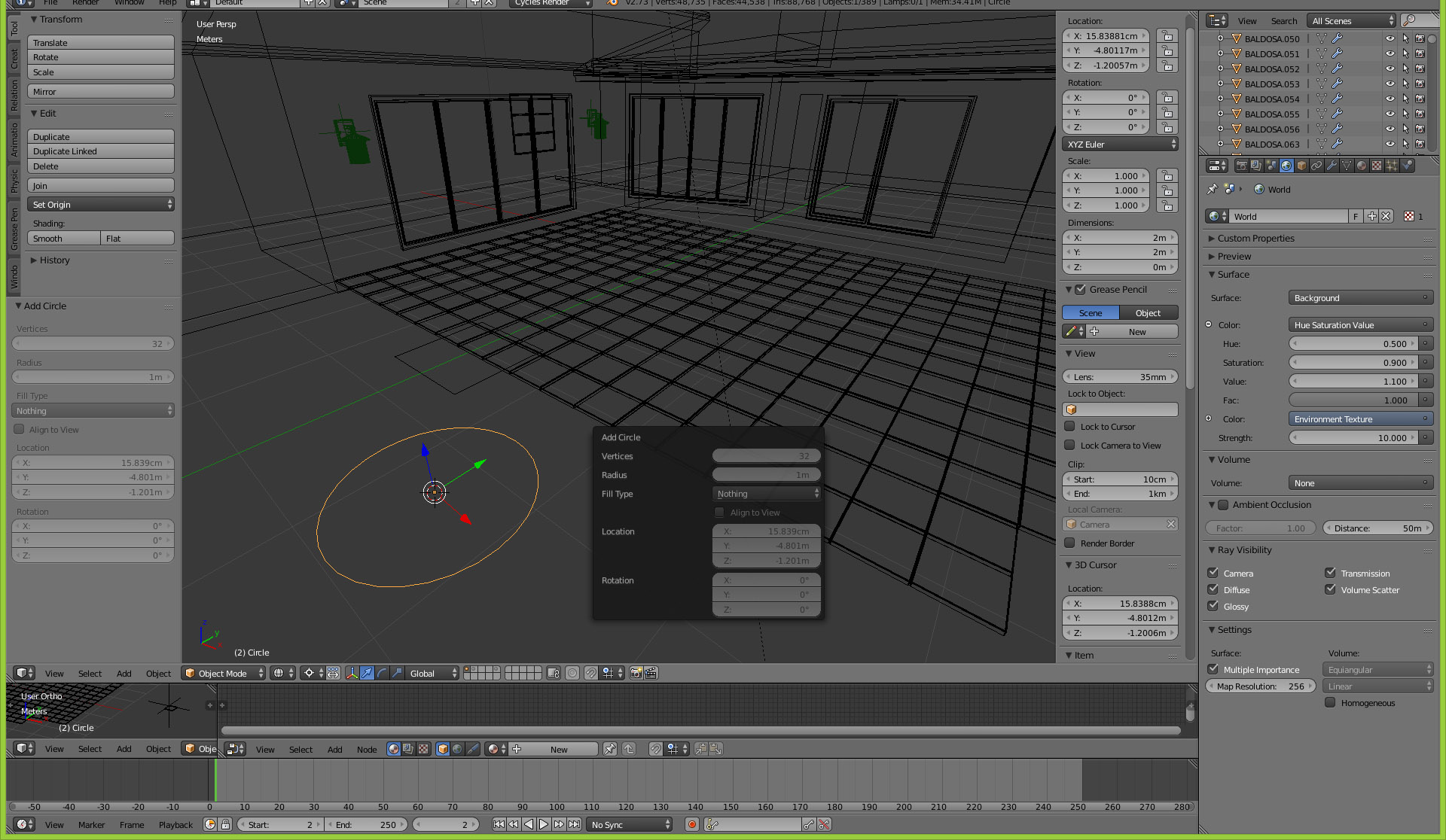

    Muchas gracias por responder Solimán.
    En este caso no tengo el panel escondido y el no poder cambiar los valores ocurre cuando acabo de crear el objeto sin haberlo movido ni nada. Pulsando F6 me aparece el menú, pero igual que el de al lado como en sombras y no me deja cambiar nada.

    Muchas gracias, probaré la testbuild, aunque trasteando el problema acaba de solucionarse parece que por arte de magia justo al anular el material que tenía aplicado al background con un HDR y al volverlo a poner sigue solucionado.
    Ha sido un poco extraño, pero parece haberse solucionado en cualquier caso. Si se repite el fallo, trataré de ser más metódico al cambiar cosas para solucionarlo por si es realmente un Bug, poder reportarlo.
