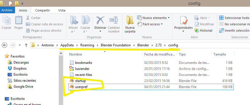

    Si es para LINUX no sé muy bien como estará.
    Pero en Blender, el archivo que guarda las preferencias y los valores, se encuentra en una carpeta oculta en lo que es la ROAMING de Windows 8.1 (en mi caso)
    Si es en Windows, puedes hacer los siguiente.
    Abres una ventana de Ejecutar
    Y escribes %appdata%
    Eso te llevará a la carpeta oculta ROAMING
    En esa carpeta buscas.
    C:\Users\*******\AppData\Roaming\Blender Foundation\Blender\2.73\config
    En esa carpeta (config) debe de haber uno o dos archivos BLEND que son lo que buscas.
    Mas dos archivos de texto, con diferente información sobre rutas de images, etc y de últimos archivos abiertos.
    A ver si te sirve o si es para Linux, encontrar esos BLENDs.

    Debería ser un consejo general obligatorio el hacer una copia de esos ficheros. Las preferencias de usuario son una densa selva. Aunque fuese solo para no tener que configurar otra vez los themes de Blender. Gracias Solimán, acabo de hacer una copia de seguridad por si las moscas.

    Si, hay que hacer copias de seguridad para evitar problemas luego.
    Por cierto, no confundir la carpeta Blender Foundation que se instala en Archivos de Programa, con la del Roaming, que, aunque se llaman igual no son la misma.
    El Windows 8.1 crea esa segunda carpeta en archivos que no se ven a simple vista como ya comenté antes. Saludos.
