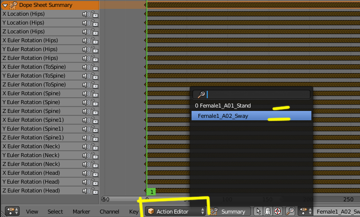

    En el Dope Shet, cambias la opción que marca Dope Shet por Action Editor y en la parte donde sale el nombre de la animación, si has cargado dos animaciones, tendrás una lista con cada una de esas animaciones.
Nombre: dope.jpg
Visitas: 831
Tamaño: 350.9 KB
    Recuerda marcar la F que hay justo al lado del nombre si pones más de una animación, para qué se guarde en memoria, pues si solo la cambias al volver a abrir, se habrá perdido.
    Tienes el NLa para poner dos animaciones seguidas o mezclarlas.

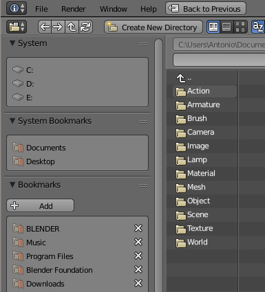

    Y si te refieres a cargar desde otro Blend, solo tienes que hacer un APeND.
    File > Append y eliges la carpeta y encontraras la animación en la carpeta ACTION.
