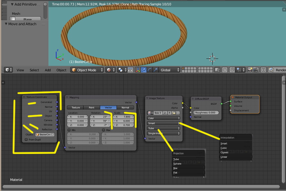

    Muchas gracias Solimán, tu ayuda es inestimable. He estado haciendo pruebas, pero todavía no doy con la tecla, adjunto una imagen, no se aprecia la textura de madera, aunque te aseguro que la tiene, igual es porque la estructura de mimbre la he hecho con curvas de Bézier? Seguiré probando. Un saludo y gracias por todo.

    Claro, al ser una cura Bézier, no puedes controlar igual que si estuviera en UV y pudieras desplegar la malla.
    Aunque si quieres si que se puede convertir esas curvas de Bézier a malla. Primero se unen con Ctrl+J y luego con Alt+C se convierten a malla.
    Aunque de esa forma te va a quedar una cantidad de vértices bastante alta y no sé si te complicaría todavía más el conseguir una buena proyección de la textura.En el nodo de la propia textura, tienes varias opciones para cambiar la forma en la qué afecte esa textura al objeto, así como en la ventana de Mapping, puedes conseguir duplicar, o rotar esa misma textura.
    Sería cuestión de probar varias de esas funciones hasta conseguir algo parecido a lo que buscas.

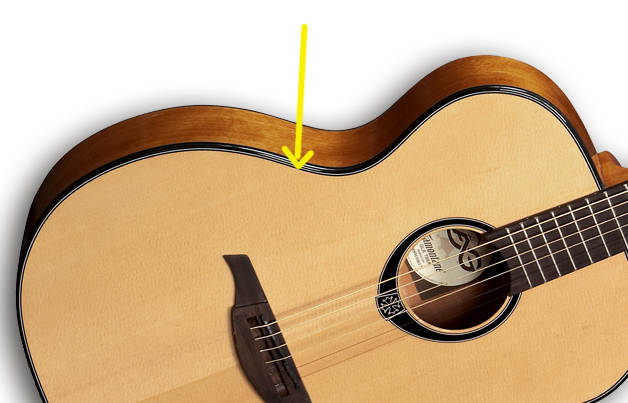

    Yo, el único fallo gordo que le veo, es el canto de la guitarra.
    Ese canto se ve demasiado perfecto y no tiene ningún dibujo ni redondez.
    Ya sé, que hacerlo por textura puede ser muy complicado, pero creo que ganaría mucho si de alguna forma le pones ese ribete de detalle al cuerpo de la guitarra.

    Y no sería más fácil modelar? (añadiendo loops al borde y extruyendo un poco luego), aunque no sé si también hizo esa parte con curvas beizer y sería mucho lío (aún no he utilizado mucho esa técnica).
