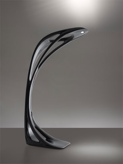

    Hola a todos. Alguien puede aconsejarme sobre cómo modelar esto?

    Digamos que no son el tipo de cosas que suelo modelar. Gracias.

    Yo creo que lo mejor sería modelar polytopoly. O una base cuadrada con pocos polígonos, extruir, superior y que el TurboSmooth se encarge del suavidado.
    No lo veo tan difícil de modelar. También puedes crear la mitad y la otra mitad con simetry.

    Quizá podrías hacerlo con Line-Compound Objects-Loft a base de shapes.
    Luego convertir el objeto en Edit poly y acabar de modificar lo que hiciera falta.

    Gracias por las respuestas. Yo también pensé en hacerlo polytopoly, creo que es de la manera qué menos me va a costar. Muchas gracias.

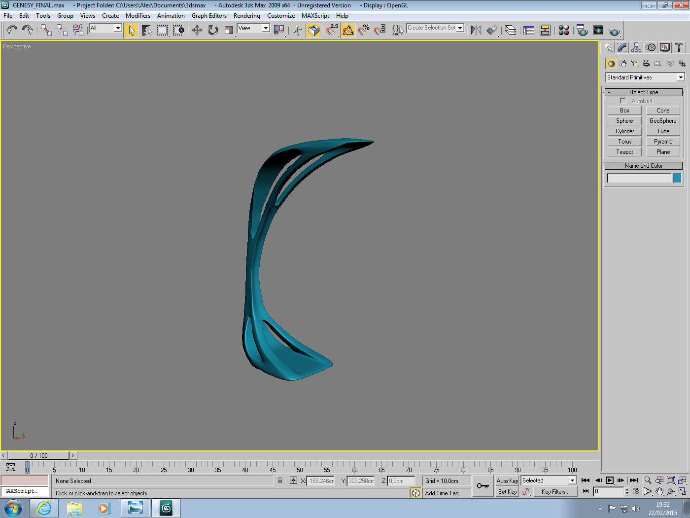

    Me ha salido un churro de cuidado, no he sabido hacerle el agujero de arriba, porque estoy acostumbrado a usar probooleanas y para este ejercicio se supone que no puedo.
    Y con loft cómo lo puedo hacer para qué quede hecho, un bloque? Es decir, como un solo objeto, porque solo se me ocurre hacer cada parte por separado.
