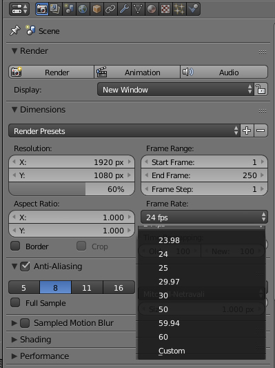

    Los frames los puedes cambiar cuando quieras, viene a 24 pero puedes poner lo que necesites.

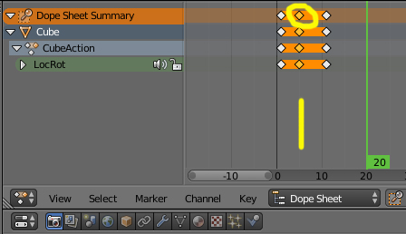

    De borrar keyframes, creo que no hay nada semiautomático, por lo que tendrías que ir a un ventana de Dope Shet y pinchando sobre el primer rombo del frame, se seleccionarán todos los de ese frame y puedes borrarlo.
