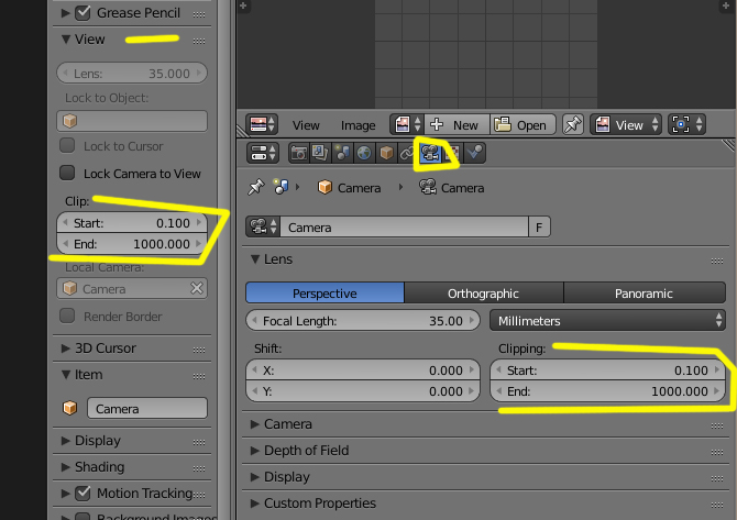

    La cámara viene por defecto con un valor pequeño de clipping o distancia.
    Si quieres aumentar ese clipping, lo puedes hacer seleccionando la cámara y subir el Clipping de END
    Y en el visor, se sube desde Properties > View > END.
Nombre: clipping.jpg

    Lo he aumentado, pero sigue sin entrarme el environment al completo en el cuadro de la cámara, no entiendo es como si estuviese sobredimensionado el escenario.

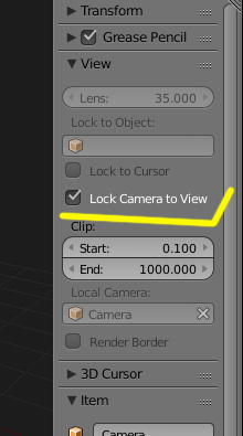

    No sé qué habrás tocado, pero lo mejor es que borres la cámara, y pones una nueva.
    La centras con Alt+G y luego te pones en vista superior y mueves la cámara y la rotas si hace falta.
    Si quieres mover la cámara desde el visor, te vas a Properties, VIEW y marcas la casilla LOK Camera to View.
    Con esta opción marcada, con el botón CENTRAL del ratón, y moviéndolo, puedes encuadrar bien toda la escena, y con la rueda del ratón haces ZOM.
    Y para otros movimientos te puedes acompañar de presionar letra CTRL.
    Asegúrate que la cámara qué tienes activa seleccionandola y presionado CTRL+0 (cero del teclado numérico).
Nombre: look.jpg

    Ok, muchas gracias. Problema resuelto.
