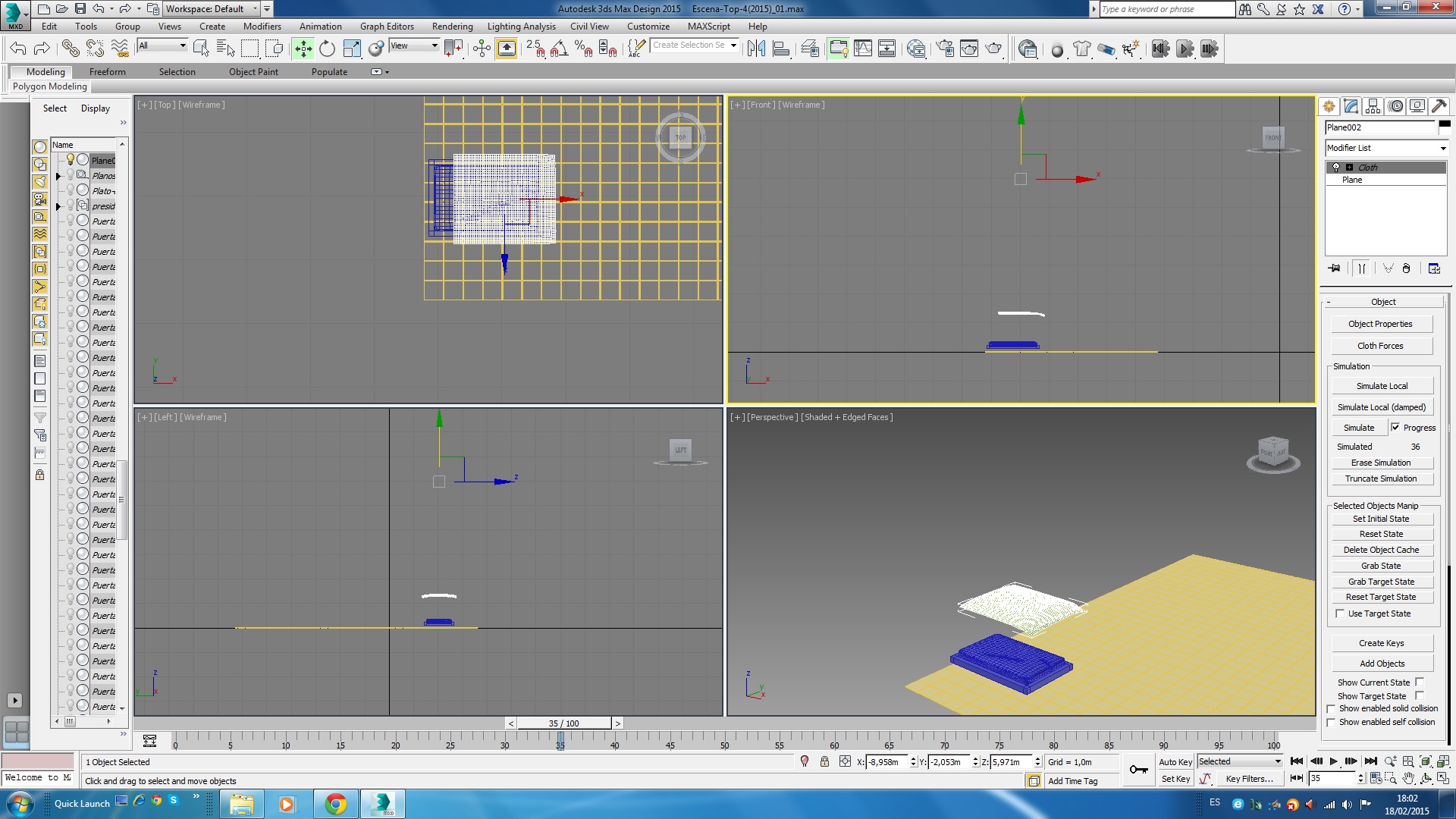

    Buenas. Estoy tratando de hacer un cobertor simple para cubrir una cama. Cuando empleo el modificador cloth , pongo todos los parámetros y pulso en simulate ocurre lo siguiente:
Nombre: Cloth-error.jpg
Visitas: 551
Tamaño: 669.8 KB
    Se supone que la tela debe caer y formar las arrugas de forma natural, pero por algún motivo el cobertor no baja, además de que se hincha.
    Los parámetros que he usado son estos:
    -Gravity: -980.
    -Self collision activado y con valor 1.
    He usado los valores de cotton en el cobertor.
    El resto de objetos están con collision object.
    ¿Alguna idea?

    Yo comenzaría de cero y crearía un Rectangle (en la pestaña Shapes) al cual le pondría un modificador Gargment Maker.
    Entonces le aplicaría el Cloth y en Object Properties configuraría el Rectangle como Cloth>Cotton y el colchón y su soporte como Inactive>Collision Object
    Prueba con los valores por defecto para comenzar y luego vas retocando, seguramente habrá que meter más densidad en la malla qué genera el Garment Maker y la distancia de colisión en los objetos. Suerte, ya nos vas contando si te sirve el método.

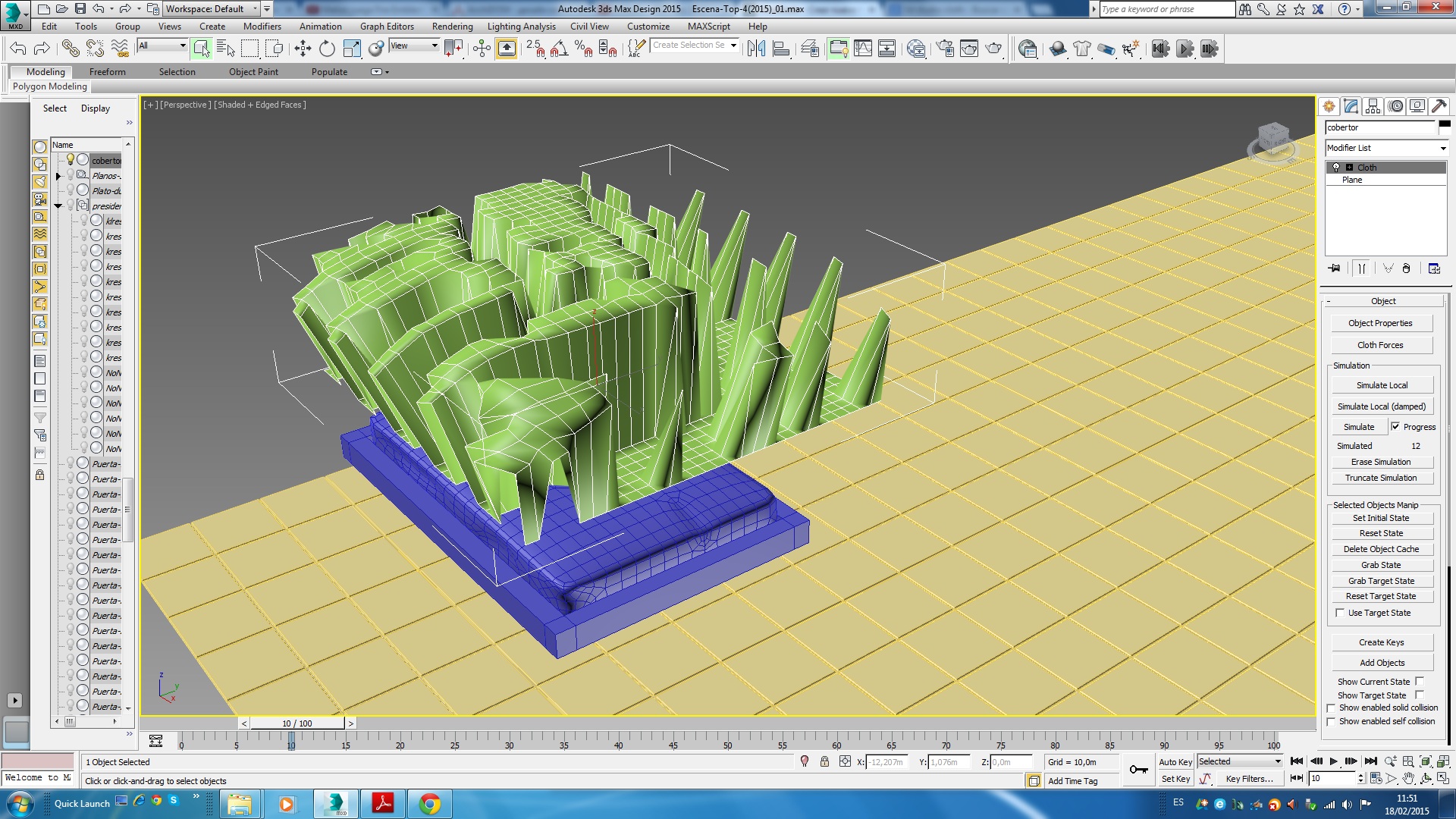

    Lo he hecho como me has recomendado. Aunque el efecto ha mejorado un poco respecto al anterior resultado, la tela no se posa en las superficies de colisión.

    He probado tanto con el rectángulo como con el plano. El resultado es el mismo (en la imagen que pongo es un plano a 50x50 subdivisiones).

    No, no lo has hecho como te ha dicho.
    Te ha dicho, crea un rectángulo, ponle el modificador Garment Maker, y sobre el Garment Maker, el Cloth.
    Las divisiones las pones en el density del garment maker (los triangulitos), en el plano no pones ninguna división. Del plano olvídate, usa un rectángulo.
    (En tu imagen has puesto el Cloth encima del plane. ¿Y el Garment Maker, te lo has comido con patatas fritas?
    (Y ponle gravedad, seguramente estará puesta por defecto).

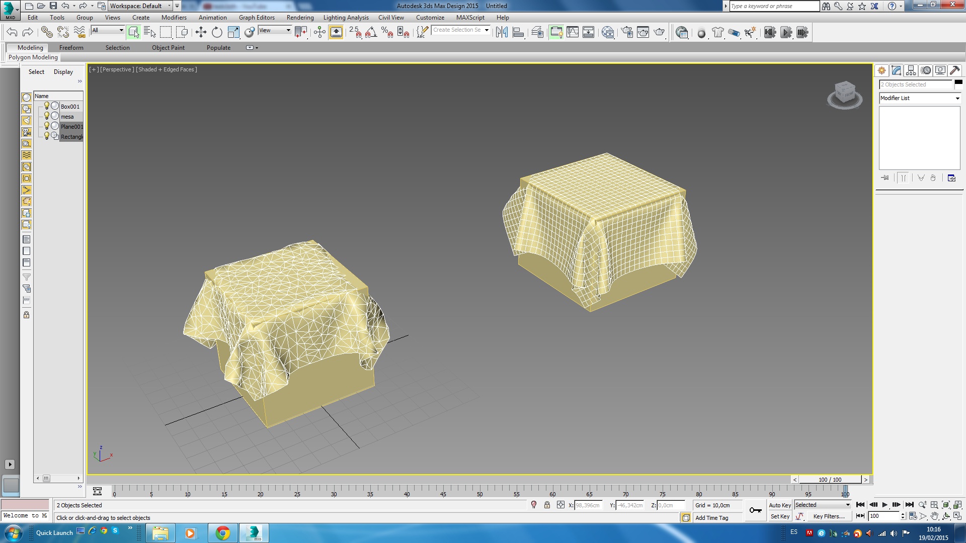

    Justo lo que iba a decir. He probado en centímetros y funciona.

    Luego hice lo mismo, pero conpreguntay no funcionaba (en la última prueba, la tela ni siquiera bajó a donde estaba el objeto de colisión).
    En la imagen que acabo de poner la tela sobrepasa un poco a los cubos. Hay que bajar los valores de colisión, ¿no? Gracias a todos por la ayuda. Ahora puedo seguir con mi escena.

    Si la tela atraviesa (el término es interpenetra, palabrejos de la jerga) hay que subir los valores, se trata de incrementar la distancia entre tela y objeto rígido.

    Efectivamente, enpreguntano lo hace. En centímetros si.
    Otra opción es seleccionar la tela y moverla un poco a mano, hacia arriba.
