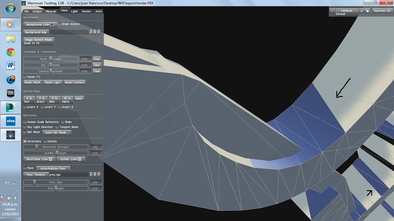

    Buenas, hice un modelo en 3D max y lo exporte a Marmoset Toolbag, solo para ver qué tal estaba, y resulta que encontré esto:
Nombre: Sem título.jpg
Visitas: 566
Tamaño: 190.9 KB
    Esa parte fue creada a partir de splines en 3D max, que puede pasar?

    Hola Splitscren, que es lo que pasa realmente? Si pudieras señalar la parte rara sería mejor, ya que no sé si es problema de mapeado lo que ocurre, o problema de polígonos, donde veo uno un tanto raro ^^
    di que es exactamente para ver si te puedo ayudar.

    Hola -YeraY- el problema es que se ven esas faces en otro color, tipo algún error de modelado, intente con los Smooth groups, pero no era el problema.
Visitas: 269
Tamaño: 191.8 KB
    Dices que puede ser cuestión de mapeado UV? Sep, se pueden ver faces extrañas, el modela consta de letras, las hice a partir de splines, y de ahí use el surface, después las copie y les hice bridge a los bordes, y no me quedo muy bien de topología :/.
