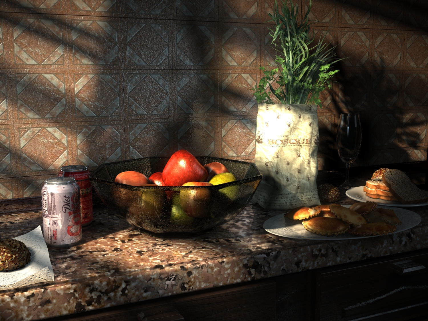

    A pedido de un compañero del foro que deseaba ver el trabajo [LINK]http://www.foro3d.com/f27/esta-tarde...ne-101755.html[/LINK] publico esta imagen a cambio, pues he perdido todos mis trabajos antiguos, entre ellos ese.
    En su lugar hice algo similar, pero esta vez con una resolución más alta en 1500.
    Cita Iniciado por Nacho182 Ver mensaje
    .me gusta mucho tu imagen, me gustaría ver una escena grande echa de la misma manera con skyline, no creí que se llegara a tanta calidad, te mando saludos.

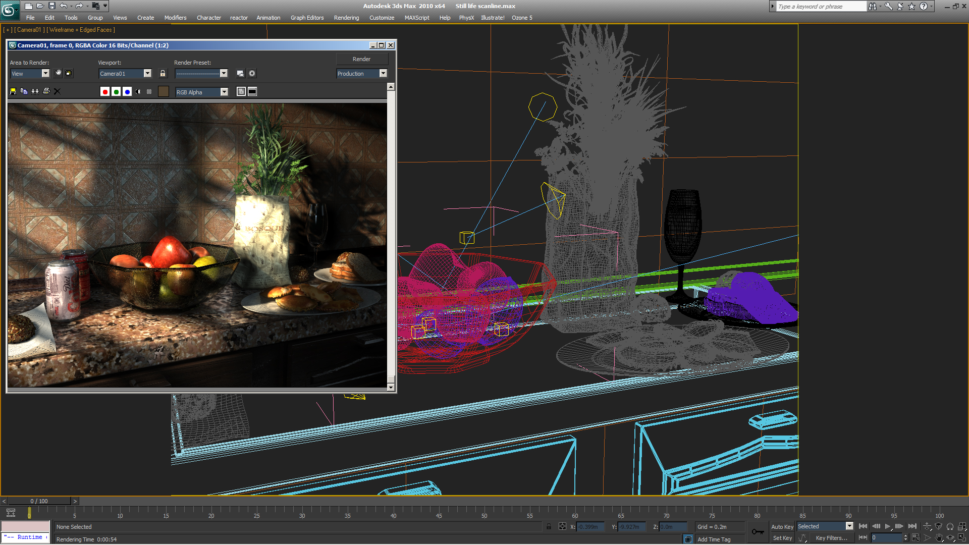

    La escena se renderiza en 54 segundos. Scanline es adecuando para animaciones, pues además de rápido es muy estable, no produce flickering.
    Obviamente no se logra la calidad de Vray pues en esta escena no está activada la GI de Scanline. De activarse se lograría seguramente un resultado comparable a Vray, pero en ese caso, activado el trazador de rayos de Scanline es más lento que Vray y ya deja de resultar conveniente.
    Esta escena se realizó con iluminación directa (spots) sin GI. Saludos.
    Posdata: Adjunté el material Granite que realicé como scripted plugin, al igual que realicé Rayfire Asperity Material.
    Con Granite está echa la mesada de esta imagen, me gustaría qué lo probaran si desean y me comenten lo que creen que debería mejorarse, igual hago extensivo el pedido hacia el material Rayfire Asperity Material que he aplicado en varios trabajos y compartido el plugin adjuntado en dichos mensajes. Gracias.

    Muy buen trabajo como siempre, si me permites una apreciación personal, creo que con una cenefa en la pared o con alguna pieza con el típico dibujo de cocina, rompiendo un poco la repetición de baldosas, ganaría todavía más si cabe, un saludo.

    Gracias. Excelente idea. Saludos.

    Es un trabajo muy bonito, a pesar de haber sombras, se aprecia bastante bien todo, eso cuesta bastante.
    Qué bueno verla en el foro. Saludos.

    Gracias David, esa es una de las características de Scanline, sombras marcadas pues se ilumina con luz directa (para qué sea rápido, pues si usas luces de área o skyllight darán umbras de tipo AO, pero los tiempos se vuelven terribles).
    Por eso Scanline es bueno usarlo para una iluminación más expresiónista, con sombras marcadas, que de paso me resulta más artística qué aquella típica iluminación hiperglobal que no proyecta sombras. El resultado de Scanline se emparenta más a la pintura clásica en donde las sombras se ven más marcadas.
