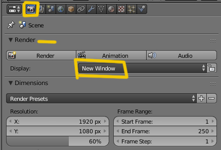

    Yo siempre tengo activado el render con una ventana nueva.
Nombre: render1.jpg
Visitas: 240
Tamaño: 71.7 KB

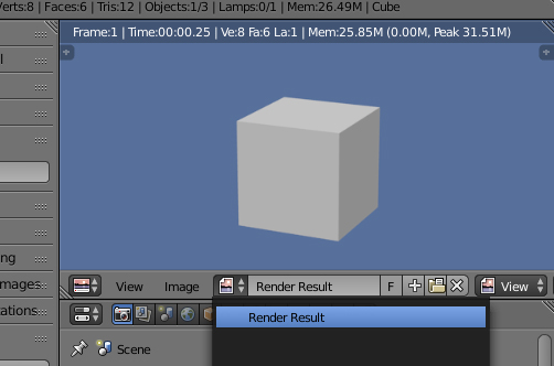

    De todas formas, si has hecho el render, para verlo, puedes abrir una ventana de UV/Image Editor y seleccionar de la lista el Render Result.
Nombre: render2.jpg
Visitas: 221
Tamaño: 76.4 KB

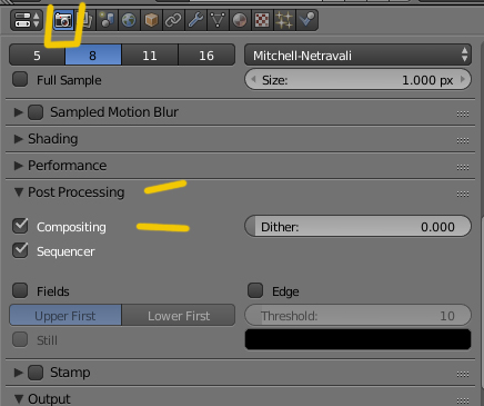

    Y si no te sale la composición puede ser que tengas desactivada la opción de Post Procesing > Composite.
Nombre: render3.jpg
Visitas: 222

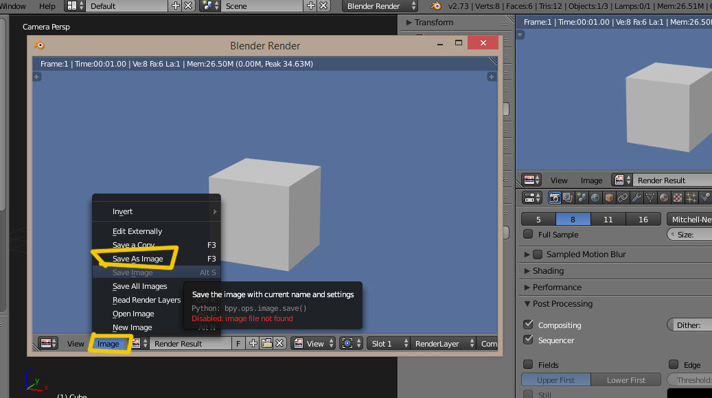

    Y si te refieres al formato, solo seleccione desde Image > Save as Image y le indicas la carpeta y el tipo de formato (jpg, PNG, etc).
Nombre: render4.jpg
Visitas: 69
Tamaño: 228.2 KB
