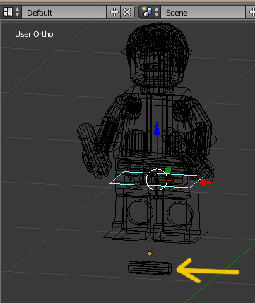

    Problemas con las limitaciones de brazos piernas
    Cita Iniciado por David Bogas Ver mensaje
    Ya no creo que te dé tiempo, pero te he preparado un Rig decente para él lego. Espero que te sea útil.
    Tiene un error en una de las piezas que no está emparentada.
Nombre: error4.jpg
Visitas: 81
Tamaño: 82.8 KB
    DJ_FIGHT
    993
    134
    245
    Cierto, no lo había visto. La verdad es que no sé de dónde se ha importado ese lego, pero vaya desastre de malla. Arreglado:.
