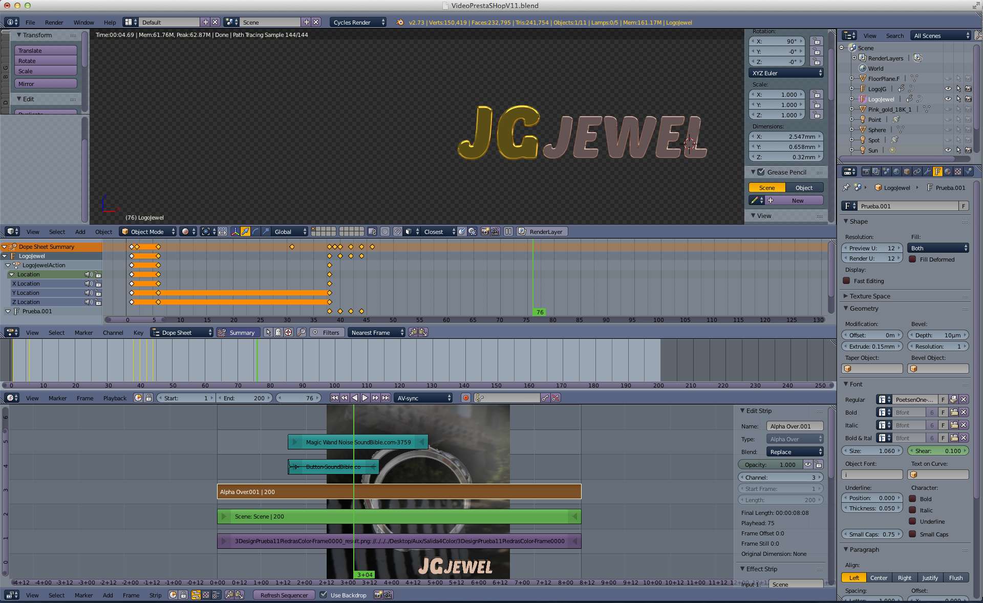

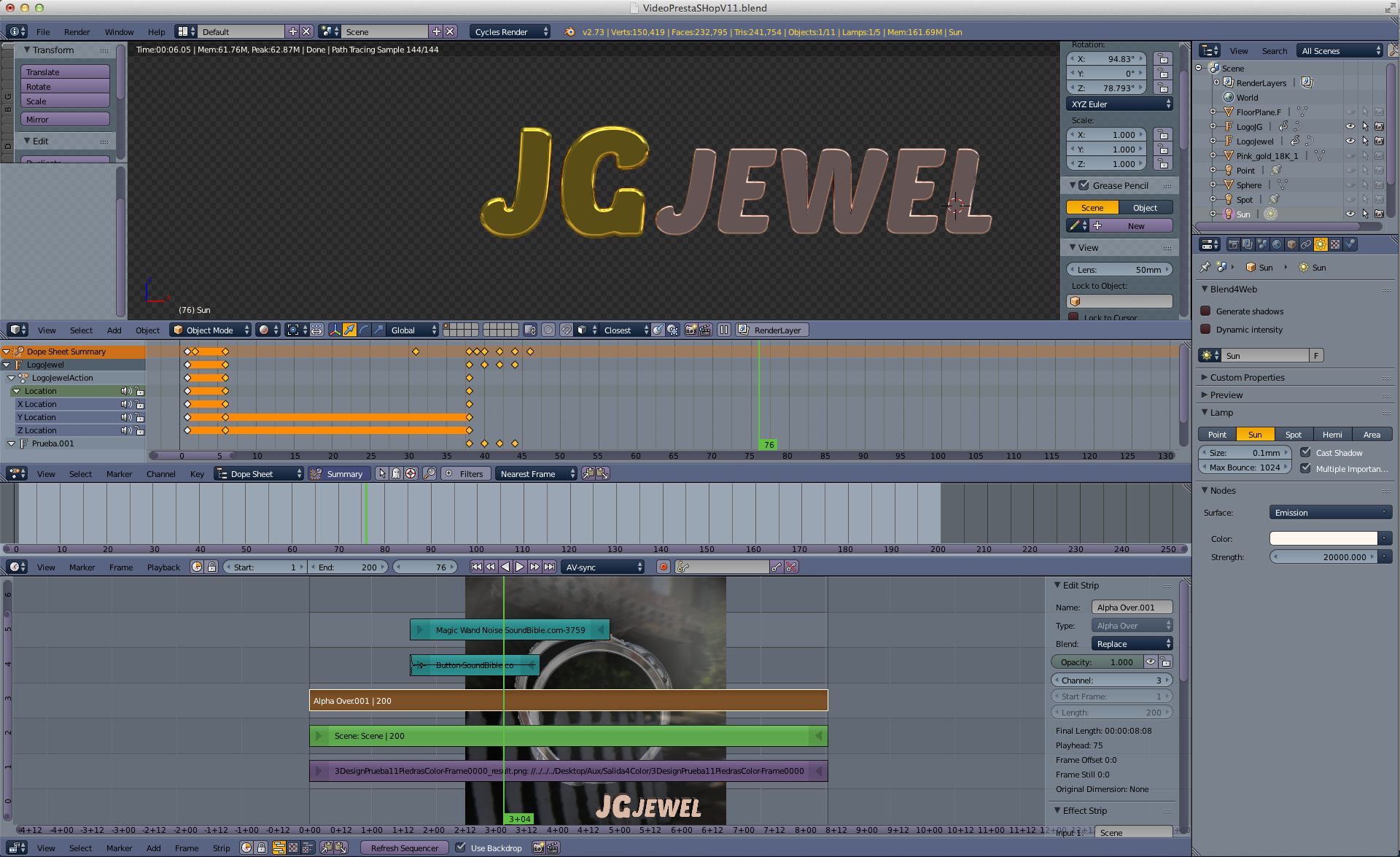

    Quizás tengáis razón y sea por el tamaño del objeto. He probado con todas las lámparas y en el renderizado interactivo no he conseguido quemar la imagen.
    Os mando dos capturas de pantalla. En una se ve las dimensiones del objeto que quiero renderizar y en la segunda la lámpara sun que utilizo a tope de fuerza. Supongo que esto debería achicharrar el objeto durante el proceso del render.
    Soy principiante y me sorprende mucho que no puedas combinar la luz HDRI con otras.

    Yo creo que es debido al material que tienes puesto.
    Si pones al lado un plano con un material Diffuse seguro que se quema con la luz.
    Lo que no me he fijado, es si tienes también activo el AO (Ambient Occlusion) que eso suele dar bastante iluminación a la escena.

    Si, tengo Ambient Occlusion activado. He quitado el Ambient Occlusion y ahora la lámpara si ilumina el texto.
    Intentaré conseguir lo que deseo y probaré el efecto Glow.

    Creo que el problema puede estar en el material que estás usando para él texto. Tiene pinta de que estás usando el algoritmo Sharp o bien el Roughtness a 0. Eso significa qué estás creando un material con reflexiones de la luz perfectas, y las lámparas al no tener una estructura geométrica qué reflejar pues no se muestran. Cambia ese el algoritmo del Glossy por cualquiera de los otros, pero que no sea sHarp y que tenga algo de roughtness y/o cambia la lámpara por un plano emisor, por ejemplo. A ver así qué tal. Saludos.
