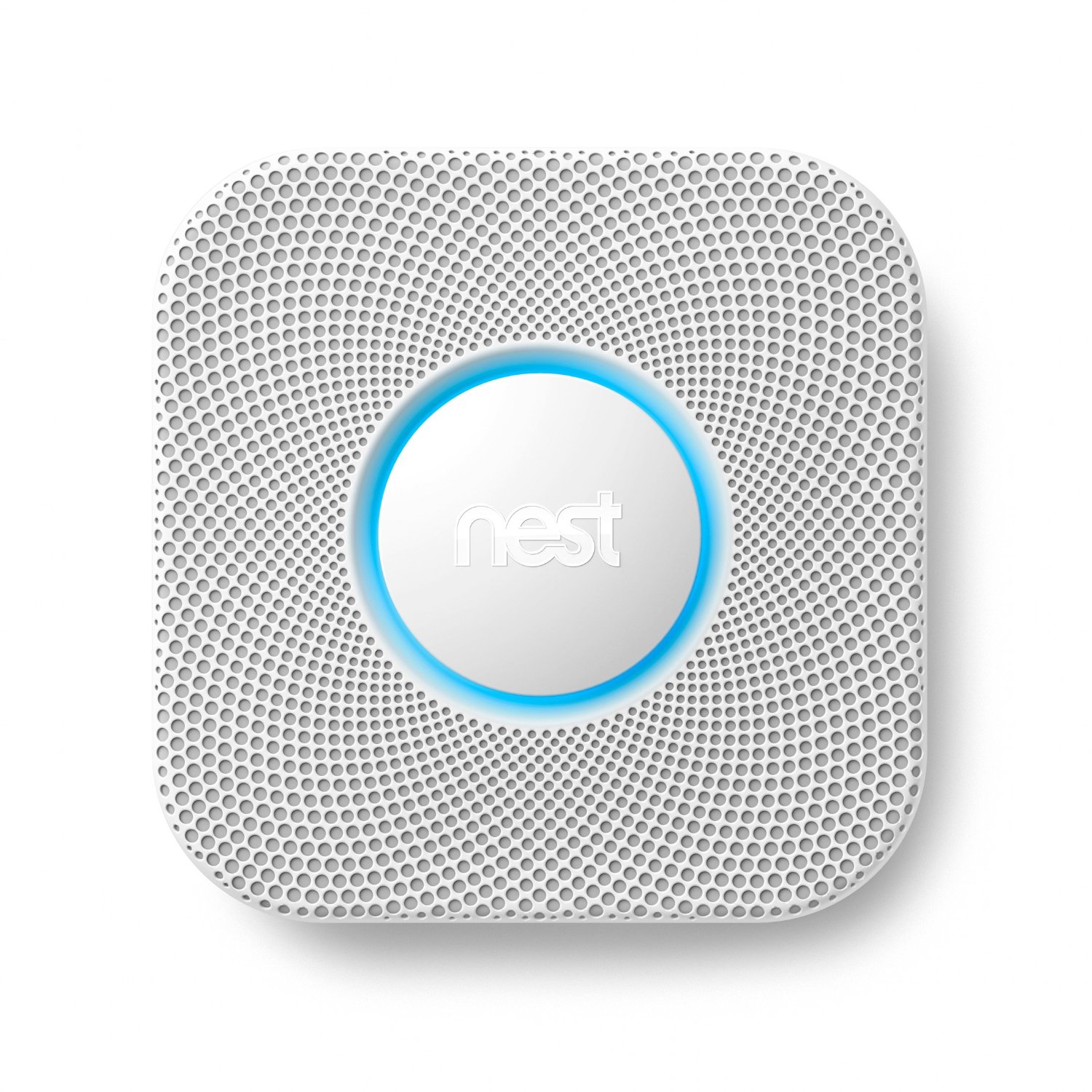

    Hola amigos necesito hacer una tapa redonda para ser impresa en 3d con unos agujeros cómo se ve la imagen adjunta, alguna sugerencia de cómo hacerla en 3d max? Yo la estoy tratando de hacer agregándole una cantidad de líneas y luego a las caras le hago un insert y elimino las que serán los agujeros pero lo tengo que hacer uno a uno y tampoco me queda con ese efecto que tiene la imagen les agradeciera su ayuda es un trabajo para entregarlo hoy mismo.

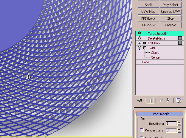

    Probá con un cono modificado con un Twist.
    Los valores de Angle y Bias de la imagen son 56,5 y 12,5. Pero se pueden ajustar un poco más.
