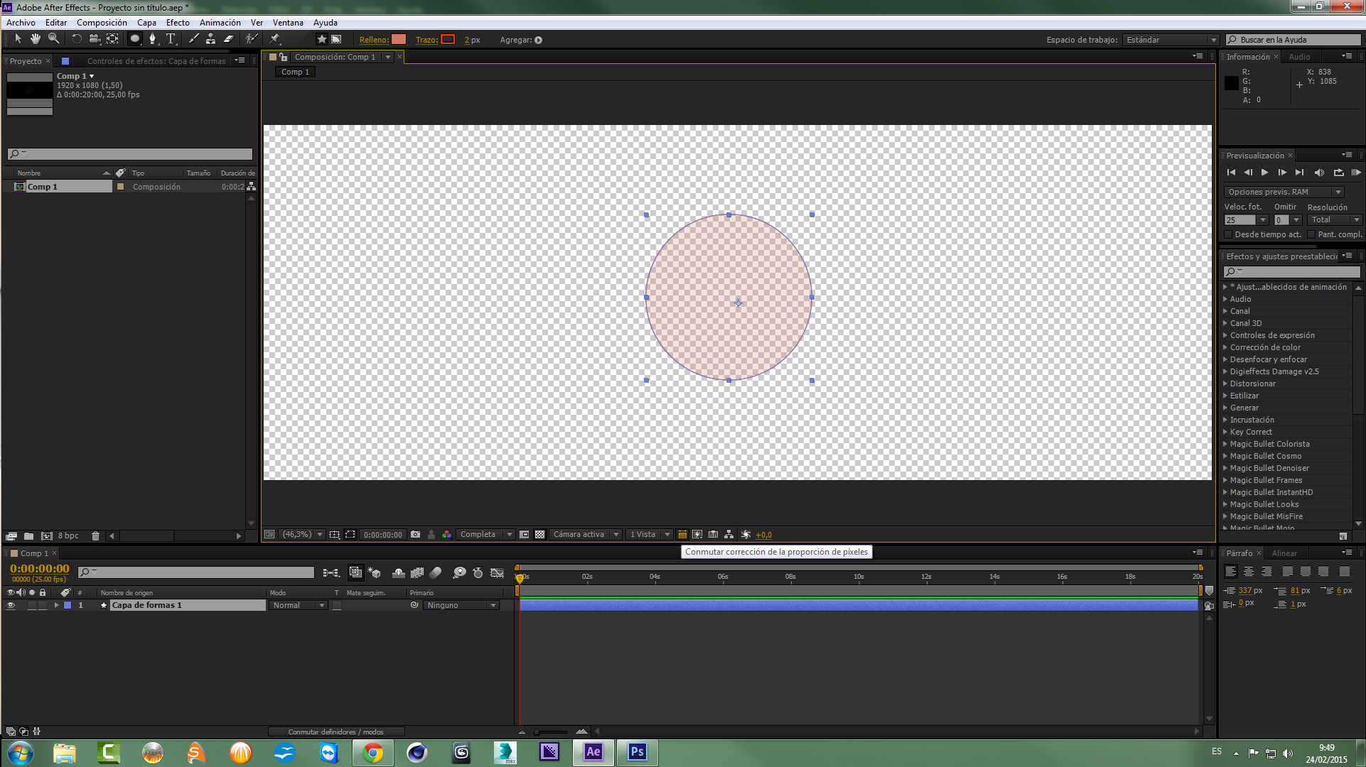

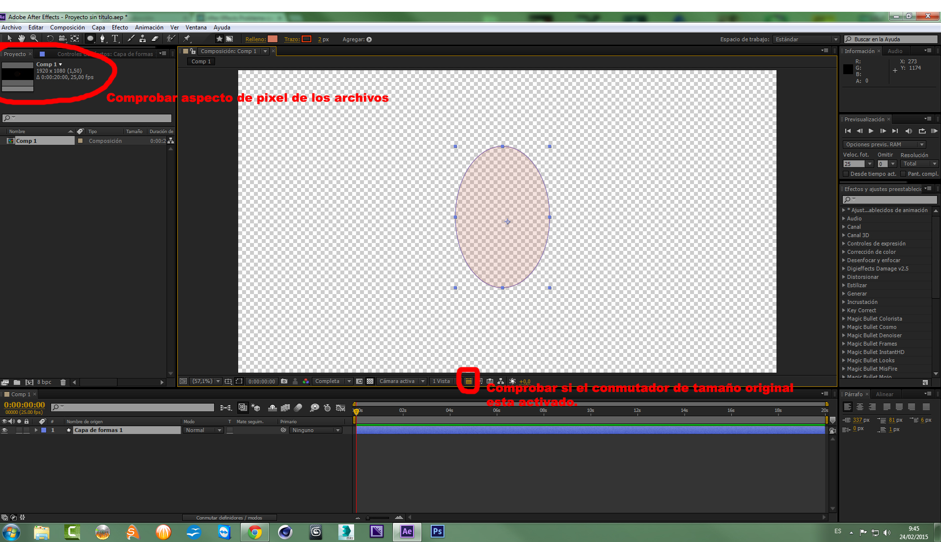

    Has probado esto:
Nombre: 1.jpg
Visitas: 926
Tamaño: 1,021.9 KB
Nombre: 2.jpg
Visitas: 822
Tamaño: 570.5 KB
    Como puedes ver en la primera imagen arriba a la izquierda tienes los datos de los objetos que vas a usar, fíjate bien que aspecto de píxel tiene el archivo y cual estas usando tu para tu composición. Ya qué esto importa y mucho.
    Después puedes comprobar como el conmutador de pantalla cambia entre el aspecto de las capas referente a la composición. Prueba a pulsarlo sin hacer nada y cuéntanos si se te pusieron ya redondos los círculos, por que quizá solo es eso que tenias activado el conmutador. Un saludo.
