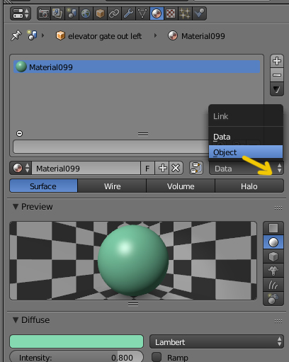

    A ver tengo que hacer un ascensor con paredes de cristal menos las puertas claro. La cosa era poner una imagen en cada una de las paredes y poner que el material es cristal, o sea qué la imagen se tiene que ver a través del cristal, El problema es que cuando cambio el material de algunas de las paredes del ascensor automáticamente me cambian todas las paredes, puertas y techos incluidos. Hice las pareces con shield+d y el ascensor esta jerarquizado a una de las paredes. Os adjunto el fichero por si alguien se lo quiere mirar pd, es para un trabajo que tengo que entregar antes que, acabe la semana o sea qué si puede ser help.

    Selecciona la puerta u objeto que quieres cambiar y en Material presionas en donde pone DATA y lo cambias a Object.
    Se borrará el material y podrás crear uno nuevo.

    Red face Texturas transparencias y Blender aggg
