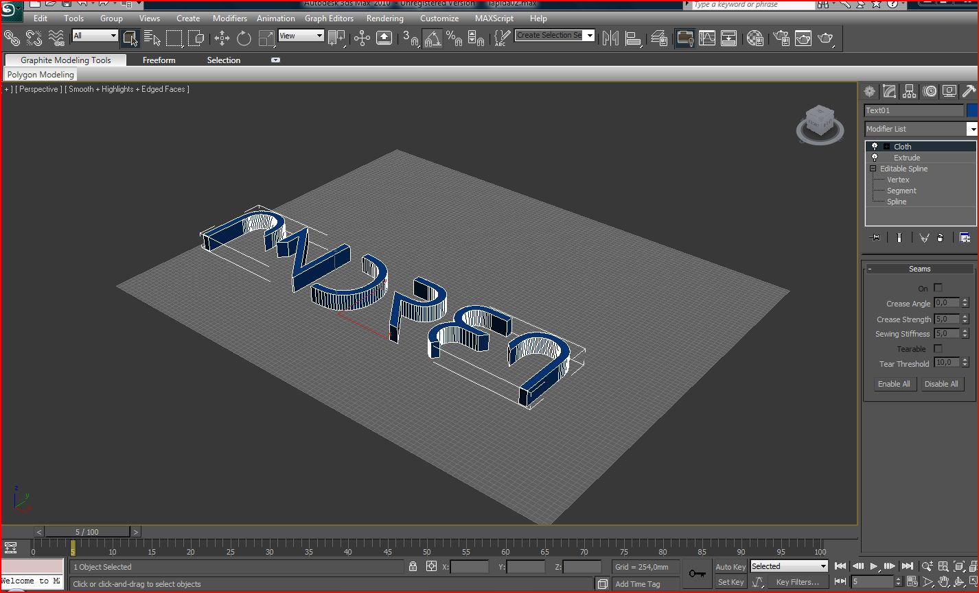

    Buenas a todos y vuelvo al 3D después de 6 años sin tocarlo y me he visto con un problema qué seguro que es una chorrada qué no recuerdo cómo lo hacia.
    Quiero deformar una malla empujada con otro objeto. Por ejemplo, una letras que empujan la malla.
    Hay algún modificador que deforme la malla con la forma de otro objeto?
    Lo que quiero es principalmente que se deforme y quede cómo la imagen, pero en una malla única. Así hago curva en la parte de la unión de la malla y las letras.
Nombre: Captura1.JPG
Visitas: 926
Tamaño: 176.1 KB

    Has intentado hacer una operación booleana y animar el texto acercándose a la malla? (que tal vez debería ser un box).
    o con shape merge puedes imprimir el texto como líneas, antes de extruir, sobre cualquier malla, (en tu caso tendrías que usar la vista superior para hacerlo) ambos en Create-Compound.
    Creo que lo que mejor te sirve es hacer un Shape Merge, luego extruir el texto y aplicar el modificador Quad Chamfer en donde se une el texto y el plano.

    Ya he pensado en esa opción que me comentas, pero ahí no tendré una malla limpia, no creará polígonos Quad (de cuatro lados) porque quiero luego suavizarlo y se me desformará mucho.
    Que opinas?
    Pero lo que realmente quiero es como quedará, no la animación de desformarse. Es decir, me interesa la forma final, para crear una malla muy densa de polígono y empujarla con las letras para qué forme un acabado muy bueno de las letras, pero en la malla.

    Algo así?

    Muchas gracias. Voy a probar, pero me temo que este modificador está a partir del 2014 y yo uso 2012.

    Alguna vez tuve un script o algo por el estilo que servía para ordenar la malla, dejarla en quads, de los terrenos. Tal vez por ese lado pueda ir la cosa.

    Por cierto, creo que en la versión 2012 si está el modificador QUADRITY.

    Busca Retopo Wrapper de Clovis gay, creo que te puede servir bastante, en caso que no funcionara Quadrify.

    Muchas gracias. Voy a buscarlo.
    He estado mirando, el tío tiene algunos SCRIPTS impresionantes. Sabes si se pueden descargar gratuitamente? (me refiero legalmente).
    SplinePush modifier este es la HOS. TIA.

    Así es, son gratuitos, búscalos en su sitio personal.
