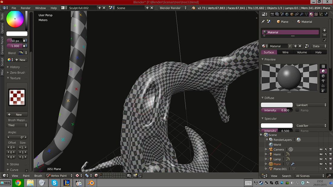

    Solo que no me permite pintar por encima, dejo una fotografía.

    El árbol tiene una textura de una fotografía UV, estoy en Vertex Paint, pero al pasar el ratón no pinta, me ha pasado anteriormente, pero he olvidado la razón. Saludos.

    Vertex Paint, como su nombre indica, solo pinta sobre los vértices, no sobre las texturas de imagen uvmapeadas.
    Si lo que quieres es pintar la textura de imagen debes ponerte en TEXTURE PAINT (pintado de textura de imagen).

    Que crack y que idiota yo, gracias y saludos.
