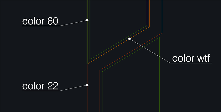

    Desde hace ya varias versiones de AutoCAD vengo observando como AutoCAD superpone los colores de las líneas haciendo la visualización un poco complicada cuando tienes un dibujo muy cargado con mucha información.
    ¿Alguien sabe si hay alguna variable para qué cuando tienes varias líneas superpuestas predomine el de la línea qué tienes encima según el orden de visualización? Gracias.

    Bueno usando los filtros, seleccione el color o el layer que te interesa para qué quede activo, luego seleccione el lugar donde quieres que se vea o todo el dibujo (lo que necesites) y luego usas Draworder diciéndole que la selección previa la deje por encima.
