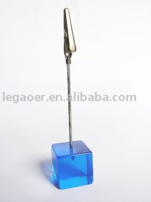

    Y si además, puedes pillar un par de estos:
    Nombre:  poly_cube_base_name_card_display_stand.jpg
Visitas: 1072
Tamaño: 13.4 KB
    Quitarles el palote y subir las patas traseras, para qué pille aire a lo bestia, mejor que mejor.
