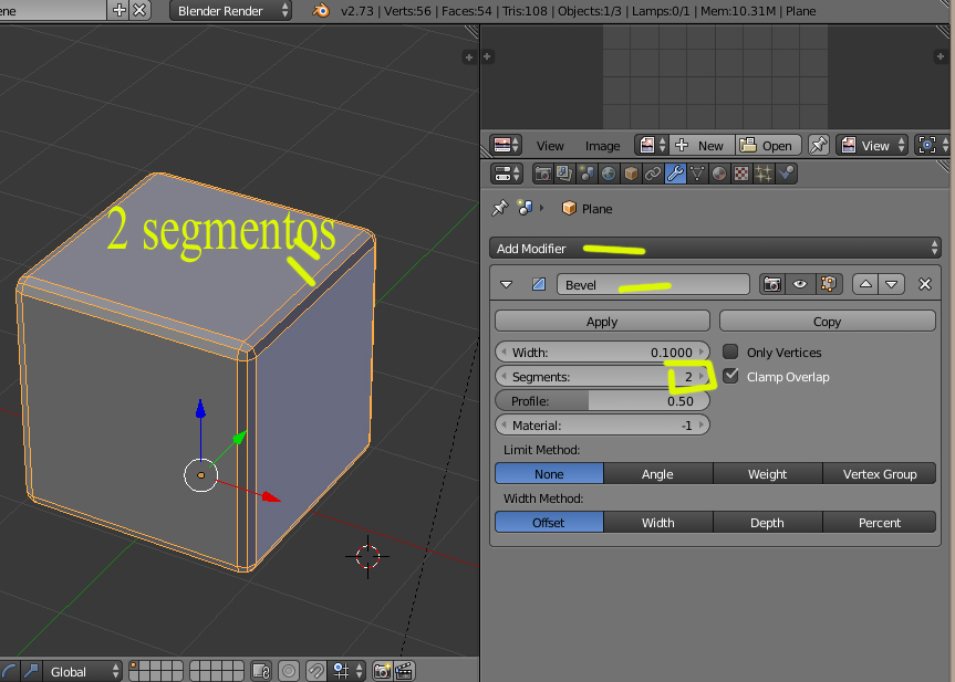

    Creo que te equivocas, eso del suavizado de las esquinas, creo que se refiere al render final donde la imagen saldría con las esquinas redondeadas, pero no el modelo que tengas hecho.
    Te debes referir a un MODIFICADOR llamado BEVEL que si que redondea las esquinas añadiéndole más aristas.
    Si quieres hacer la prueba, crea un simple Cubo y vas a Modifiers y eliges uno llamado Bevel.
    Si subes el valor de Segmets, se crea más aristas por lado.

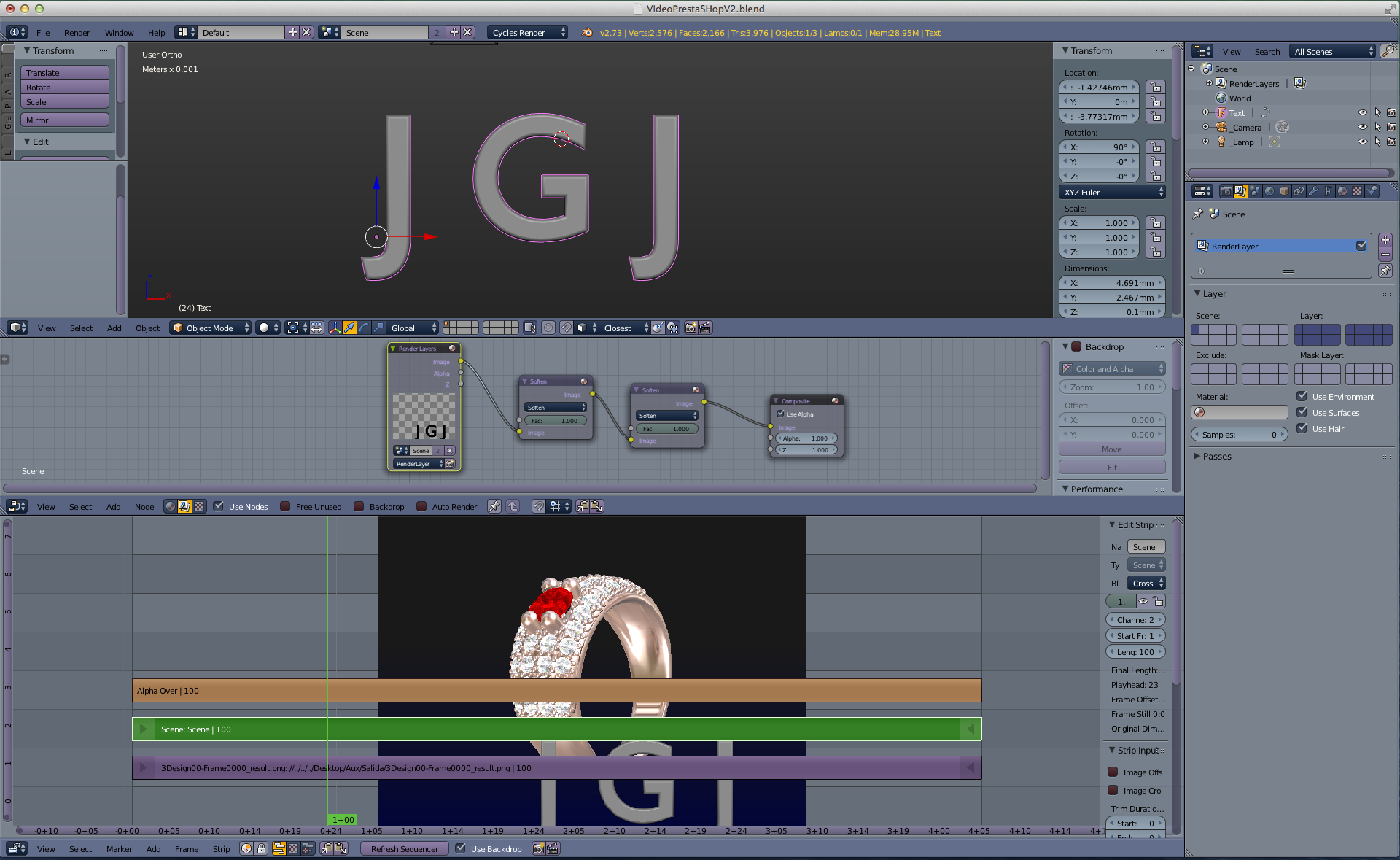

    Con el cubo por defecto puedes probar a añadir en render layer Cycles un nodo filter con la opción softten y, suaviza las aristas según parece después de renderizar.
    ¿Qué opinas? ¿Puede valer?
    Parece que esto puede valer para la primera parte de la escena. No sé si puede suavizar las imágenes secuenciales del editor de video que son sobre todo las que hay que depurar o cómo montar el asunto.
    Te muestro imagen.

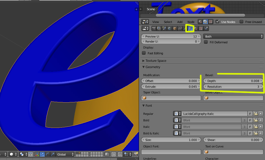

    El Filtro ese que comentas, es como un ligero desenfoque, pero afecta a todo el texto y no solo a los bordes.
    Pero ya hay otros filtros para desenfoque, como Blur, por ejemplo.
    Si te vale con solo desenfocar ese texto para montarlo con el vídeo, es bastante fácil.De todas formas, el texto si lo vas a hacer con Blender, puedes redondear los cantos desde el Bevel que lleva con las opciones Depth y Resolution.

    Gracias, Solimán.
    El texto está solucionado como comentas.
    Principalmente quería suavizar solo las aristas de las 100 imágenes que están en el video Sequencer editor. Son imágenes que ya están creadas con otro software y que quería perfilar. Había pensado en el nodo filter soften en postproducción creyendo que suavizaría solo las aristas de cada una de las imágenes.
    Puedes ver la imagen que he puesto anteriormente para saber de qué hablo.
    Después quería hacer el video render con todo.
    En fin, quizás este pidiendo un imposible y esto no se pueda hacer.

    Mira con el Editor de Nodos se puede montar la escena y te pongo cómo se puede dar ese efecto Blur.
    Si lo que quieres es hacerlo igual que en la imagen que me has pasado y ponerle el filtro Soften, puedes hacer lo mismo solo que en lugar del Blur pones uno que está en AD_Filter_Filter y eliges el Soften (hay varios más).
