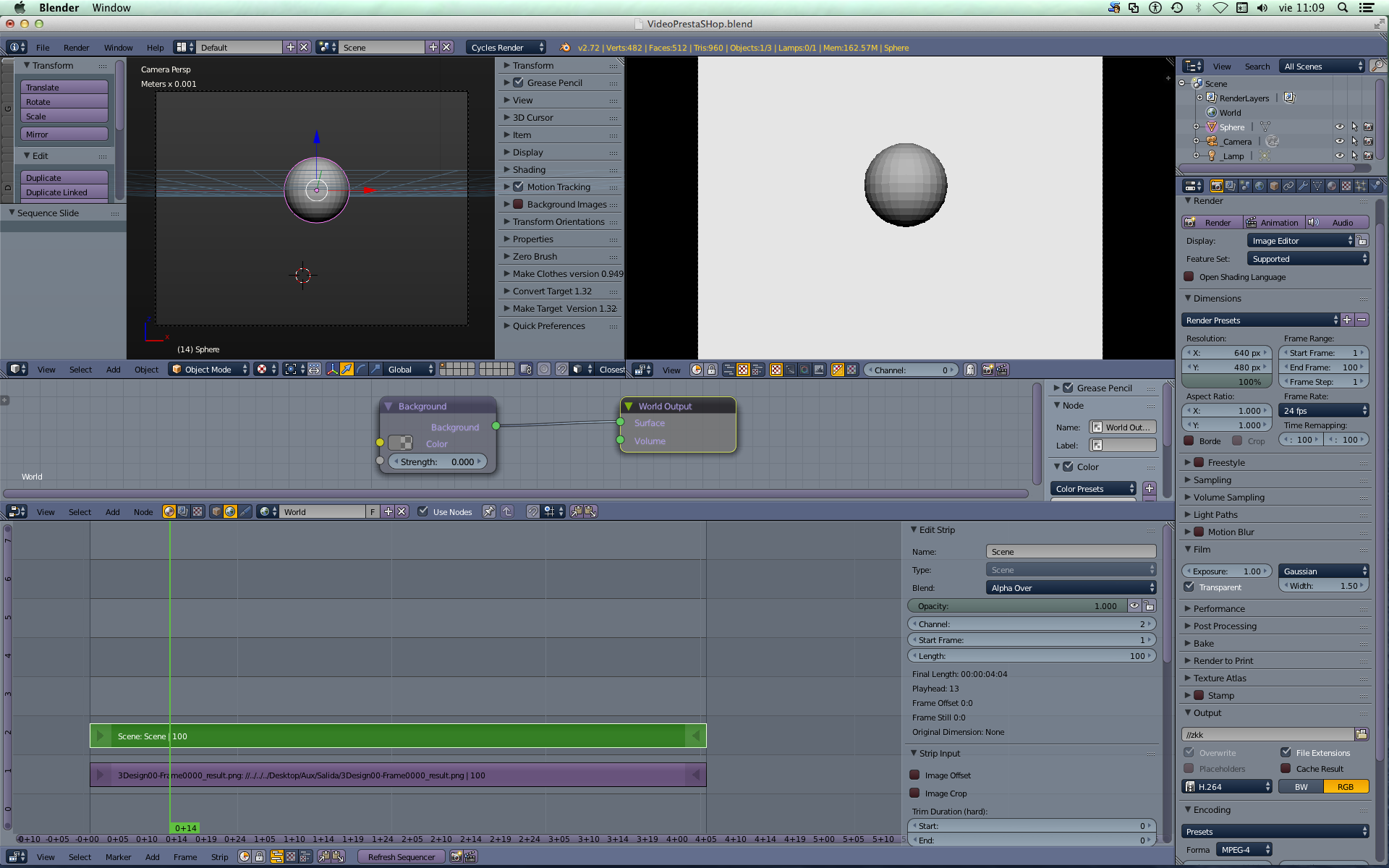

    Quiero previsualizar y renderizar un video de la siguiente forma:
    - que la escena del clip 2 tenga el mundo transparente. De esta forma podré ver de fondo el clip 1.
    - que se pueda previsualizar en Blender antes de renderizar la animación.
    Os muestro una con todo el detalle. Tened en cuenta que llevo poco tiempo con Blender. Gracias por vuestra ayuda.

    Si, Solimán, eso es exactamente lo que quiero hacer.
    De hecho, cuando renderizo el video aparece como yo quiero. No entiendo porque en el preview del editor de video no se puede ver.

    Alpha Over esta activado en el clip 2 -> fíjate en la imagen adjunta.

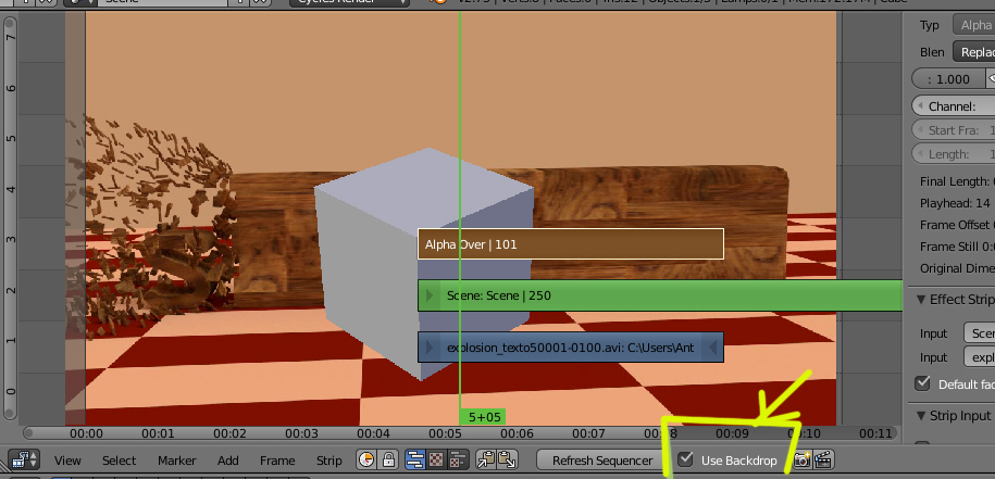

    Bueno, no es un BUG, es que en esta versión han cambiado el sistema o forma de hacerlo.
    Ahora viene una opción llamada USE BACKDROP que se puede activar marcando la casilla.
