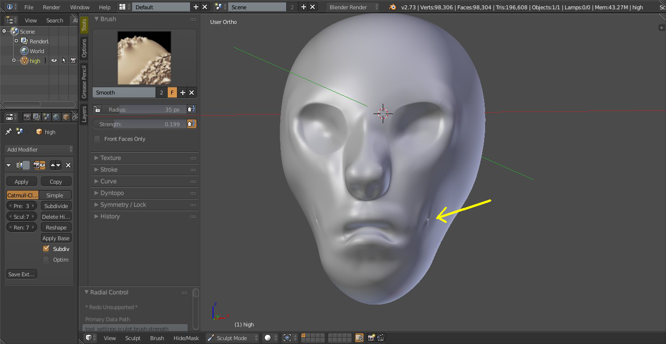

    Estoy practicando un poco el Sculpt de Blender y no puedo hacer gran cosa por ese defecto que tiene la imagen de arriba. La he dado forma (a la cabeza) con el pincel grab, y cuando me he dado cuenta no hay manera de quitar con ningún pincel y en ningún nivel del modificador multiresolution ese desperfecto; Vuelve a aparecer. Que se hace en estos casos? Saludos.

    ¿Seguro que con F Smooth no te sale?
    Si no sale, puedes probar a bajar en el Multiresolution uno o dos niveles y aplicas el Sculpt.
    Y luego con esa base de malla nueva, volver a suavizar esa zona con el pincel Smooth.De esa forma no pierdes todo el trabajo de esculpido del modelo.

    Tiene que ser un vértice duplicado o una normal volteada.
    Borra los vértices de esa zona y crea las caras de nuevo.
    Si no lo solucionas de esta forma, pon el modelo e intentaré arreglarlo. Un saludo.

    No gracias ya no hace falta. Estaba solo probando el Sculpt y me había salido eso. Ahora estoy modelando otra cosa más en serio, y de momento no me ha pasado una cosa así. Posteare si me vuelvo a asustar. Un saludo.
