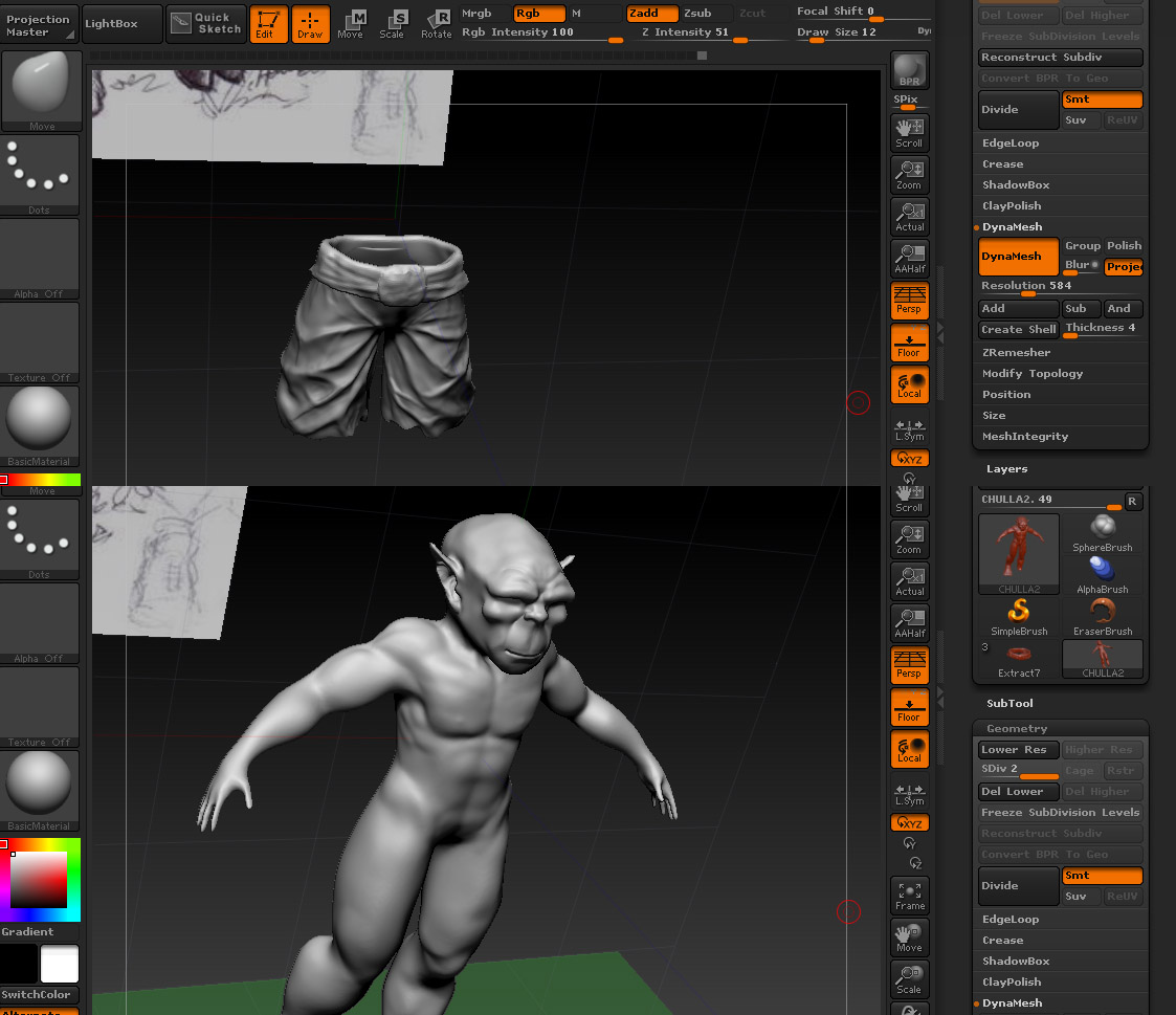

    Hola buen día.
    Estoy modelando un personaje, pero bueno aún no aprendo a usar bien el ZBrush y tuve problemas para guardarlo, al final eso lo solucioné, pero quedo en una tol la ropa qué había modelado y en otra quedo lo que llevaba de el personaje, ahora no sé cómo pasar todo en una misma, en la tol de la ropa hay 2 subtool un cinturón y un pantalón corto, en la otra solo está el personaje.
    espero puedan aconsejarme como podría lograr lo que necesito, adjunto una imagen, saludos.

    Usá Subtol > Append. Si ambas tools están cargadas, aparecerá la qué necesitás en la lista Quick Pick..

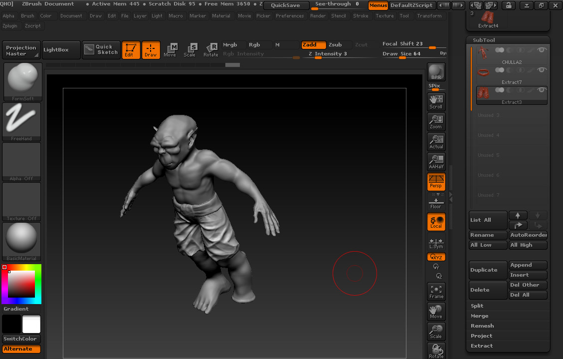

    Hola, vaya no se me había ocurrido eso, aún que ya lo había hecho con figuras que trae el ZBrush por defecto, muy sencillo y efectivo, me ha servido completamente te lo agradezco.
