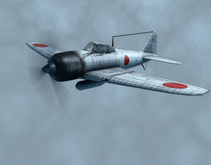

Aquí esta, no he conseguido crear efecto de movimiento, ni siquiera algo parecido, lo intentaré con Adobe Photoshop, y si me lo critican aún mejor. Gracias.

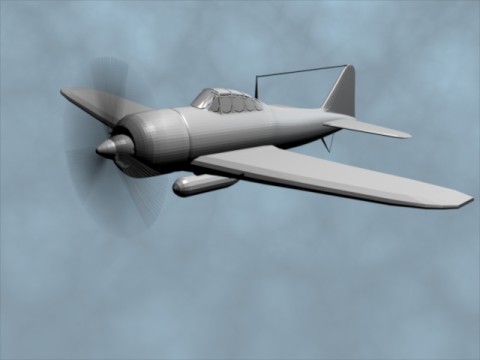

No, no las has empaquetado en el (*.blend), pero no son necesarias para mostrarte cómo se hace el efecto. Ya te he devuelto el (*.blend) por correo como me pediste y este es el resultado (sin texturas):
Pregunta si no entiendes algo.
Muchas gracias por ayudarme, y tengo algunas preguntas:
¿Qué es y para qué sirve el círculo que rodea las hélices?
Es un simple objeto semitransparente para dar más realismo al efecto.

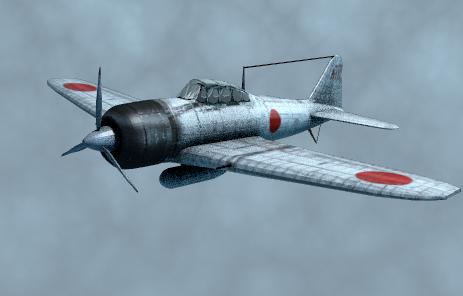

Se puede hacer con el NLA editor? Ya lo he renderizado, este sería el resultado.

¿para qué quieres el NLA editor? Además, ya lo tienes hecho, no tienes que hacer nada más.Se puede hacer con el NLA editor?

No hice nada en el NLA (lo que ves sale solo), lo único que hice fue rotar las aspas y poner el plano semitransparente, el resto lo hace el Mblur.
Mi duda es;como y donde rotas las hélices? Porque yo pensaba que lo hacías en el NLA editor.
Seleccionas la hélice, pulsas i y eliges root avanzas unos frames, rotas la hélice, vuelves a pulsar i y vuelves a elegir root, eso es todo, bueno además puedes ir al curve editor (ipo) y seleccione en el menú curve>extend mode>extrapolation. Con esto último consigues que la hélice esté siempre rotando.Mi duda es;como y donde rotas las hélices? Porque yo pensaba que lo hacías en el NLA editor.

Aprende a usar las herramientas de modelado en lugar de usar la fuerza bruta, que yo no subiría en ese avión, aunque parezca que está bien en esta imagen. Suerte en tu aprendizaje.
