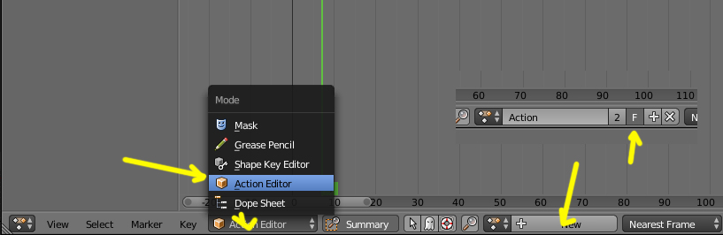

    De todas formas, en Blender puedes crear dos animaciones diferentes desde el Dope Shet y cambiando de Dope Shet a Action Editor y presionando en el signo + o en NEW.
    Cuando creas dos animaciones recuerda presionar una letra qué tienen al lado (F) para guardarlas, pues si no lo haces, solo se guardará una (la que tengas activa) y la otra se perderá al cerrar Blender y no tener nada asociado.
