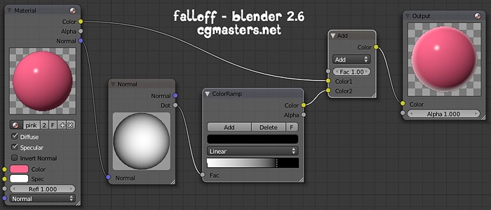

    Alguien me sabrá decir cómo hacer algo parecido a esto en Cycles, muchas gracias.

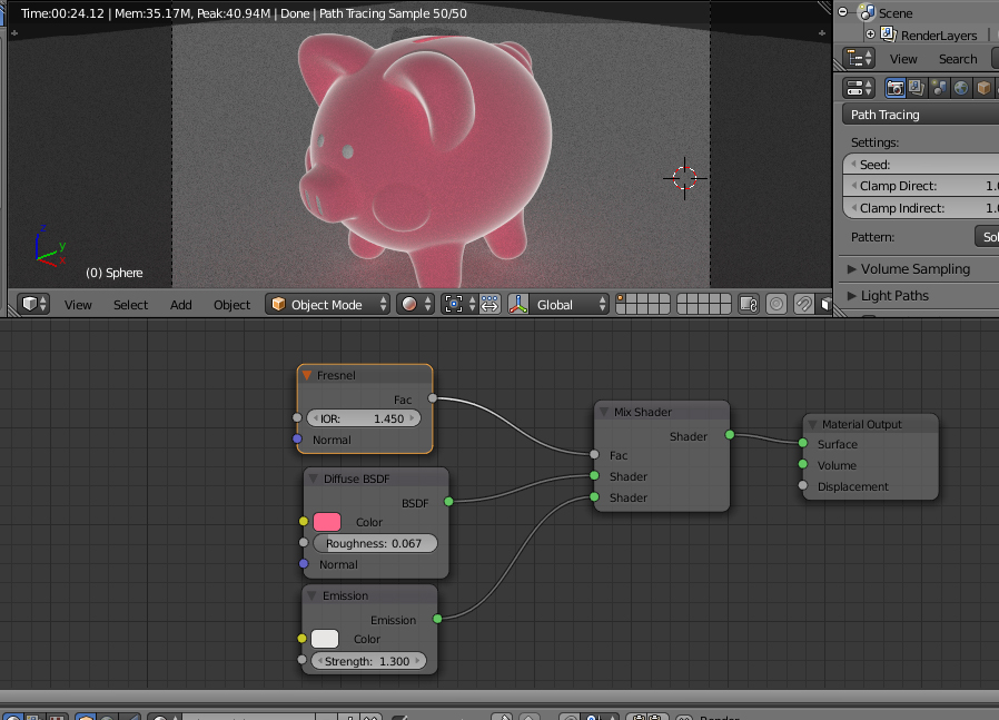

    Si no te importa qué emita algo de luz, el otro día hice unas pruebas con fresnel de un material parecido.
Nombre: Fresnel_emission.jpg
Visitas: 327
Tamaño: 310.2 KB

    Gracias Solimán, lo de que emita luz me fastidia y también me gustaría poder jugar con el brillo como con el render normal, que moviendo la esfera de el nodo de normales hace como si fuera una luz real que puedes colocar como quieras, pero como siempre muchas gracias, seguiré intentando cosas j.
