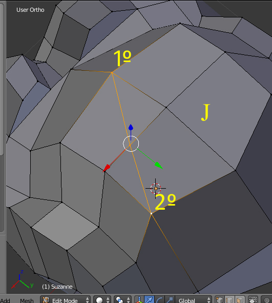

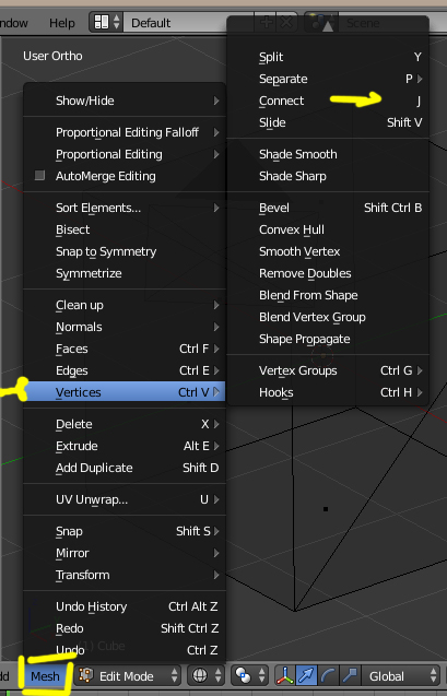

    Seleccionas DOS vértices de la cara y letra J (Connect).

    Y lo puedes hacer sobre un modelo seleccionando dos vértices distantes y te creará una línea de cortes por los lados sobre los que pase.

    Oh increíble, y yo perdiendo el tiempo con Shif+K. Muchas gracias de verdad, no sabes la falta qué me hacia.

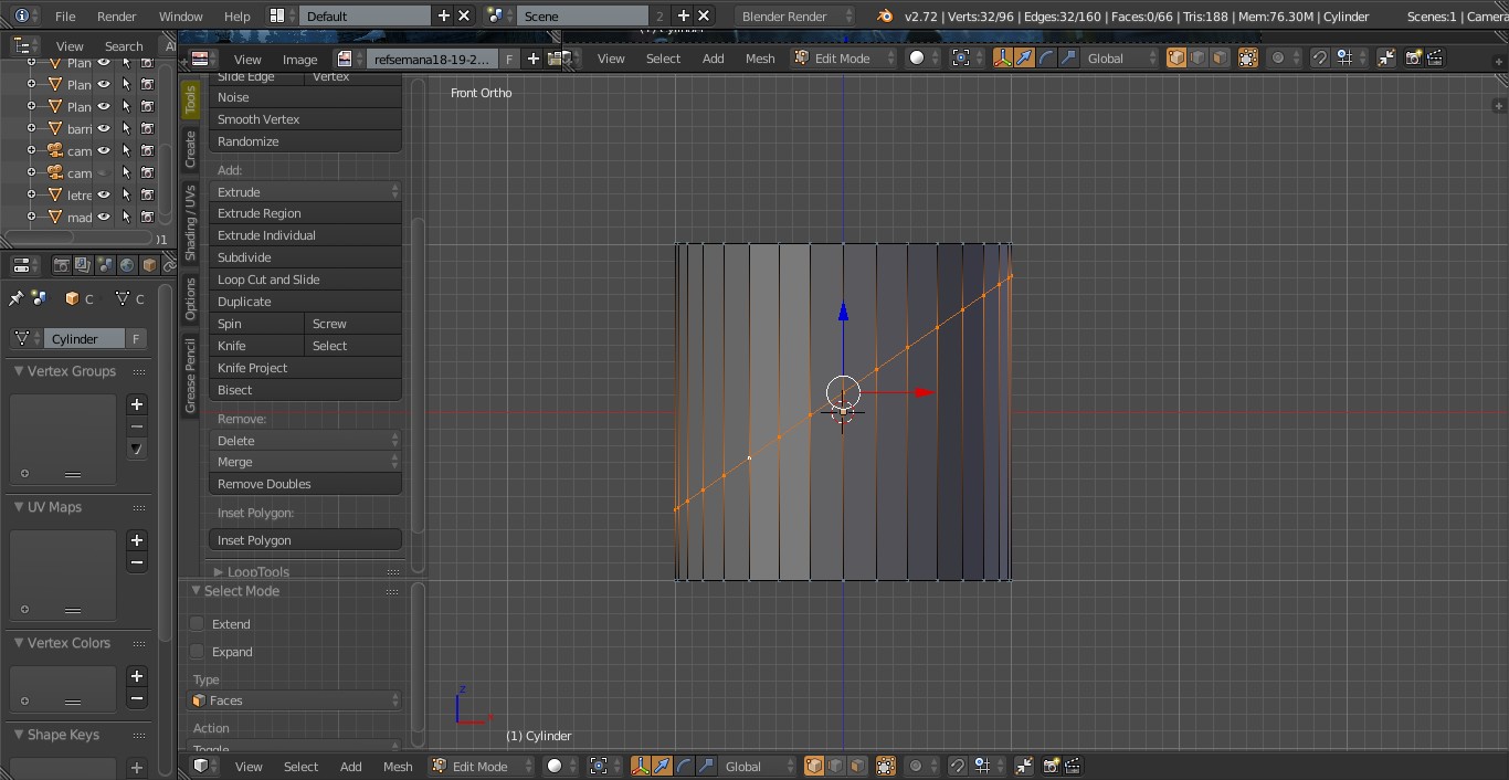

    No sé si he entendido la pregunta, pero también se pueden dividir caras con la herramienta (bisect) en la barra izquierda (tecla T). Seleccionas las caras que quieras, le das al botón y con click izquierdo del ratón, trazas una recta.
    Me apunto esta tecla también.
    Pero me Refería más la de La j. Muchas gracias por las respuestas.
