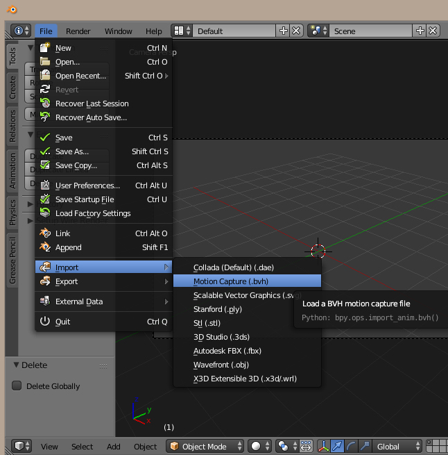

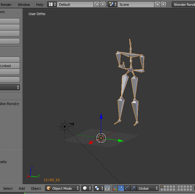

    Para mí, un BVH es un archivo que tiene una armature animada.
    Yo acabo de bajar uno gratuito desde la siguiente página (tiene a montones). En este caso son de baile (DANCE).
    http://birhandursun.com/motion, php#DANCE.
    Yo bajo ese archivo y luego lo abro en Blender directamente.
Nombre: BVH1.jpg
Visitas: 1530
Tamaño: 206.0 KB
ID: 200673 Clic en la imagen para ver su versión completa.
Nombre: BVH2.jpg
Visitas: 2245
Tamaño: 119.1 KB
