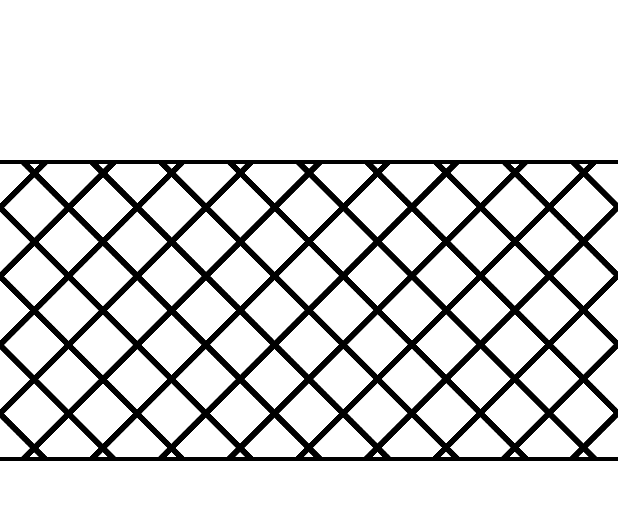

    Aplica la siguiente textura en el canal (maps) Bump del Vraymtl.
    Luego a tu botella le aplicas un uvwmap tipo cilindro.
Nombre: bump.png
Visitas: 8339
Tamaño: 251.1 KB
    Espero te sirva.
