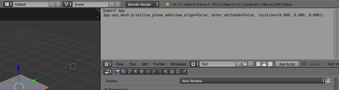

    Un ejemplo sencillo de cómo crear un plano sería el siguente.
    Abres una ventana de scripts, creas uno nuevo (NEW) y escribes.
    Import bpy.
    Bpy, ops, mesh, primitive_plane_add(view_align=False, enter_editmode=False, location=(0.000, 0.000, 0.000)).
    Luego lo ejecutas con Alt+P y se te creará un plano en el centro de la escena.
Nombre: Texto.jpg
Visitas: 394
Tamaño: 127.7 KB

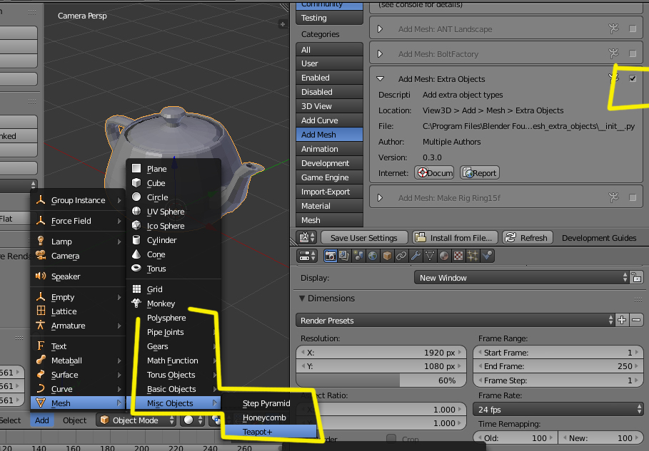

    Un ejemplo de addon es el de Extra Objects.
Nombre: extras.jpg
Visitas: 332
Tamaño: 301.3 KB
