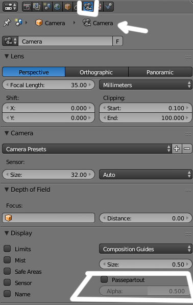

    Selecciona la cámara y le quitas el Passepartout.
Nombre: 200350d1417033314 camara.png
Visitas: 76
Tamaño: 80.8 KB
