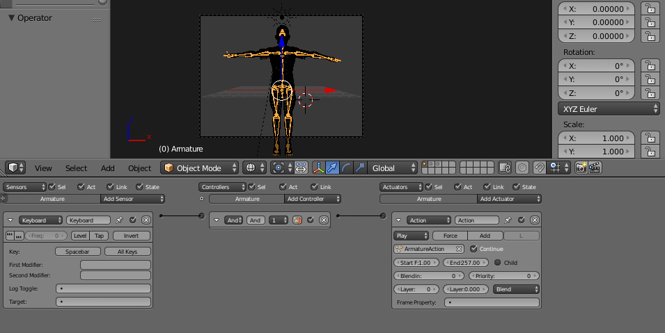

    Puedes poner alguna imagen de los valores que tienes puesto en el Logic Brick.

    Más que una imagen te enseño un vídeo. Fíjate arriba ala izquierda en los valores de las propiedades, se comportan diferente en los 2 casos.
    Tengo un sensor aleatorioque activa un actuador de acción, la cual tiene propiedad Lanzar barril.
    Después, un sensor que dice que esa propiedad, al cumplir 65 (fotograma 65) lance un barril, mediante un mensaje a un empty.
    Lo que quiero es que los barriles caigan siempre, no cuando tenga qué llegar al lanzador.
    Espero haberme explicado bien.
