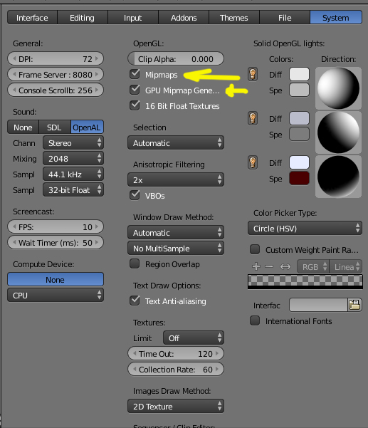

    Investigando un poco la palabra clave es mipmap.
    En este tutorial explica como desactivar su uso en BGE.
    22,360
    693
    7236
    Problema con render en Blender
    No sé si eso tiene que ver con el render. Con las distancias en el GAMe sí, que es lo que hace que se vean con menos claridad cuanto más lejos estén.
    En User Preferencews > System, vienen dos opciones activadas.
    Puedes probar, pero ya te digo, que no creo que eso afecte a lo que es el Render.
