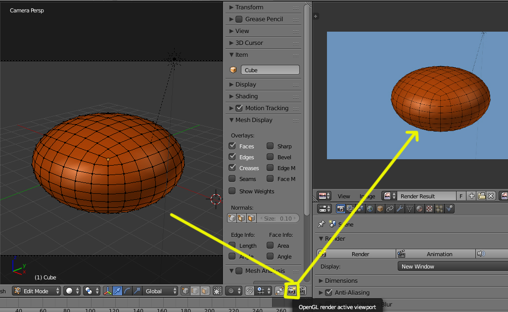

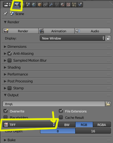

    Si te refieres al formato de salida. Se puede elegir el TIF desde Render > Output
    Si te refieres a una captura del visor en modo malla o Wireframe, lo puedes capturar presionando la cámara qué tiene en la barra inferior. Esto te sacará esa imagen con el formato que hayas seleccionado antes.

    Era la captura de Wireframe.
