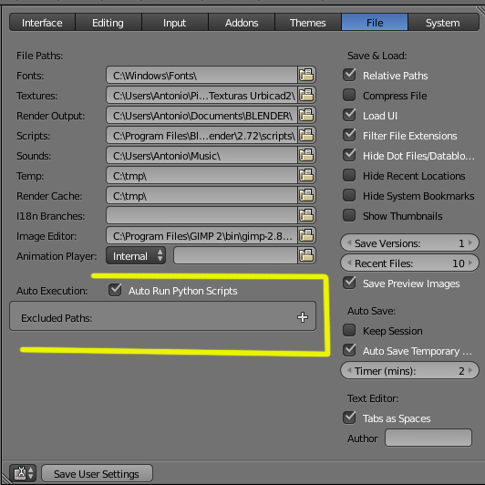

    Para lo primero.
    Abres una ventana de User Preferencias y marcas la casilla de Auto Run Python Scripts. Luego lo guardas presionando el botón que hay en esa barra inferior llamada SAVE User Settings.

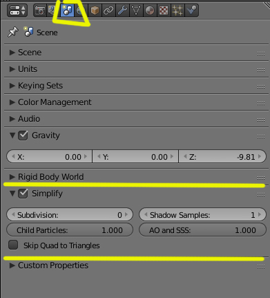

    Si yo le meto 8 millones de triángulos a mi ordenador, no es que vaya lento, es que explota.
    No sé qué tipo de blend debes de tener o si has utilizado SCULPT o has puesto muchísima subdivisión a los modelos, pero tendrías que optimizarlo para bajar esa cantidad de caras que tiene el modelo.
    Si aun así, necesitas trabajar con esa cantidad de caras, tienes una opción para simplificar la escena y así poder moverte por ella mucho más ligero.
    Se trata de la opción que está en Scene > Simplify. Al marcar esa opción le puedes bajar la subdivisiones del objeto mientras estas en la vista 3D.

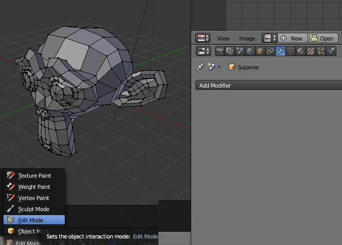

    No puede ser que ese modelo tenga más de un millón de vértices.
    Mira bien los modificadores y en todo caso los quitas.
    Y luego a ver si puedes hacer una captura de pantalla en modo wireframe, para poder ver la malla.

    Sigue igual. ¿de lento?
    Pues ahora veo que solo tiene 5.000 caras. Ya no son 5 millones.
    Prueba a quitarle lo de ver en pantalla las normales.
    Luego puedes probar a ver si tiene vértices repetidos y borrarlos (te pones en edit mode, seleccione todos los vértices y presionas W > Remouve Doubles).
    Y yo creo que, ya no tendría qué verse lento, aunque le pongas la armature.
    Si ves que, sigue igual, lo que puedes hacer, es abrir un archivo vacío y hacer una APeND, o sea, cargas el objeto en un blend nuevo, no vaya a ser que tengas algo en el blend corrupto, que hace que tengas ese fallo.
    Con el odenaror que tienes tendría qué ir muy rápido sin apenas retardo en los FPS.Editado :
    No será que estas intentando hacer la animación, con el visor en modo RENDERED
    Prueba a ponerte o bien en Wireframe o en Solid.

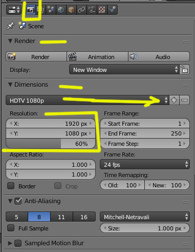

    Para lo del tamaño o distorsión del render, puede que hayas tocado algo de las dimensiones.
    Para estar seguro, ves a RENDER > Dimenssions y seleccione desde el Render Presets (valores predeterminados) uno de tipo HDTV 1080p
    Mira la imagen para que veas a qué me refiero.
    Si has cambiado algún valor en esos datos, podría ser la causa de esa distorsión.
