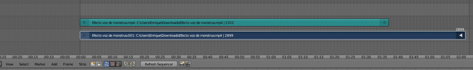

    Buenas. Tengo un problema, y me ocurre cuando importo un vídeo en formato mp4 al editor de vídeos de Blender, el sonido me sale siempre más corto que el vídeo. Ilustro con imagen adjunta.
    He probado con varios vídeos distintos, todos con formato MP4 y me sigue ocurriendo lo mismo. ¿A alguno os pasa? ¿Sabéis a qué se puede deberá Gracias.

    Pues supongo que, esos vídeos están a 60 FPS y tu guardas la animación a 24 FPS.
    Mira a ver si puedes ver cual es la velocidad de frames por segundo del MP4.

    Para mirar la información de códec, lo más fácil es mirarlo en el VLC, en el menú Herramientas.
    Si tienes la Suite de Adobe instalada, con el Media Encoder, le puedes cambiar la codificación a otra.

    Pues perfecto, ya lo he solucionado.
    Como bien comentas en ese mensaje tenía la respuesta. Para solucionarlo primero he cogido y he cambiado el frame rate de salida del render y con esto ya tenía solucionado un vídeo que iba a 29fps, y el otro vídeo que tenía a 60fps en la misma escena lo he modificado con el Speed Control para qué coincidiera el vídeo y audio. Gracias.
