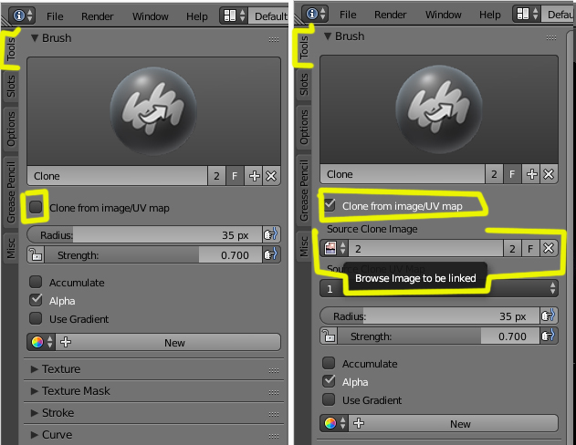

    Texturizado en Blender para usar en Unity
    En la última versión a cambiado algo de la opción de la brocha de clonar.
    Debes de marcar la casilla qué hay llamada Clone from image/UV map.
    Supongo que será eso lo que te confunde.
Nombre: Clone.jpg
Visitas: 359
Tamaño: 147.2 KB

    23
    Si, pero en Cycles cambia también.
    No sé, o no puedo pintar en un material nuevo cogiendo de source otra textura. Esto es un lio. ¿Cómo haces tu para texturizar?
