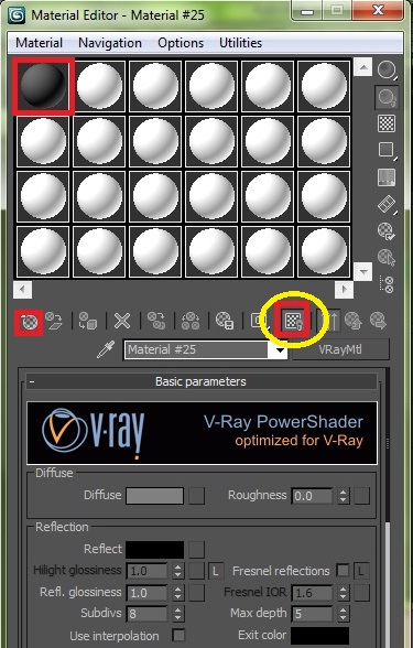

    Asegúrate de que en recuadro del Render Setup (F10) tengas asignado a Vray.
    Cuando arrastres el material a un objeto de la escena marca la opción Show Standard map, puedes verlo en la siguiente imagen, lo marcado en amarillo. Saludos.

    Muchas gracias, lo que me acabas de explicar si lo tenía correcto. Y con lo del UVWMap se me está solucionando en parte el problema, millones de gracias.
