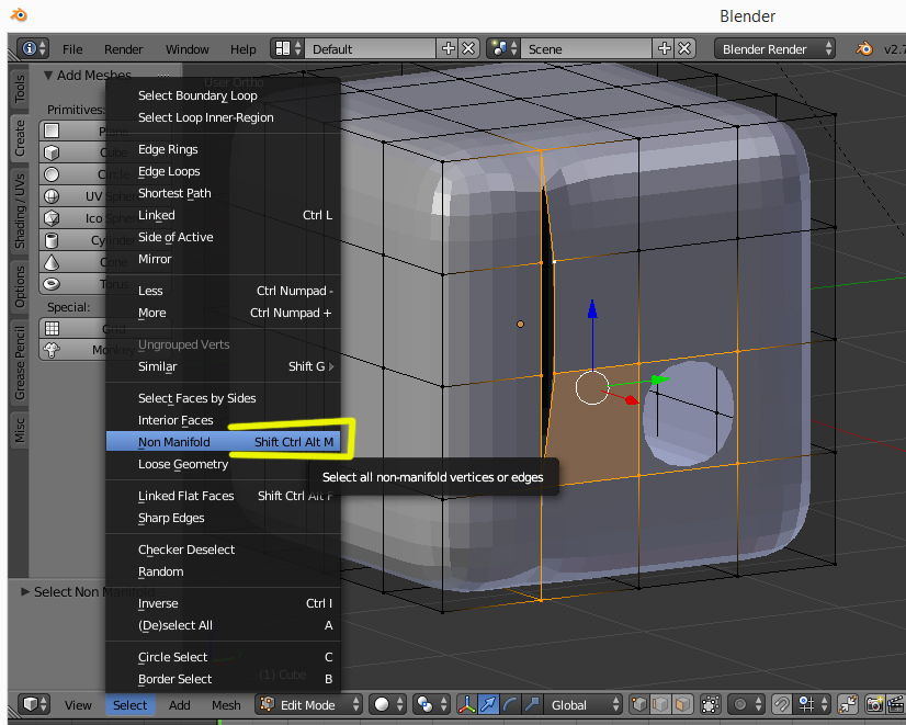

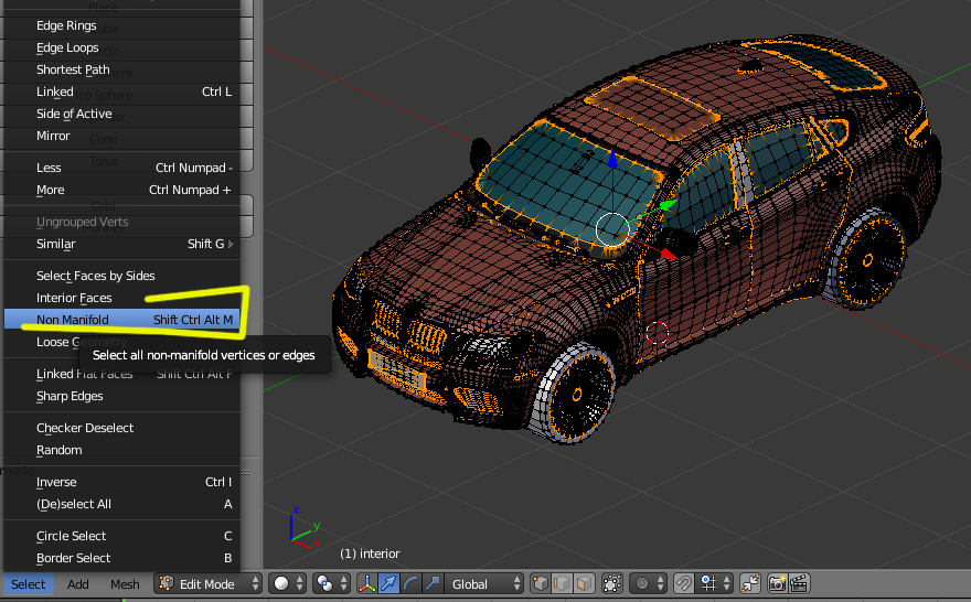

    El Non_Manifold también lo tienes en Select.
    Si tienes alguna zona cortada o sin cara y presionas Shift+Ctrl+Alt+M se marcarán los vértices de las zonas afectadas.

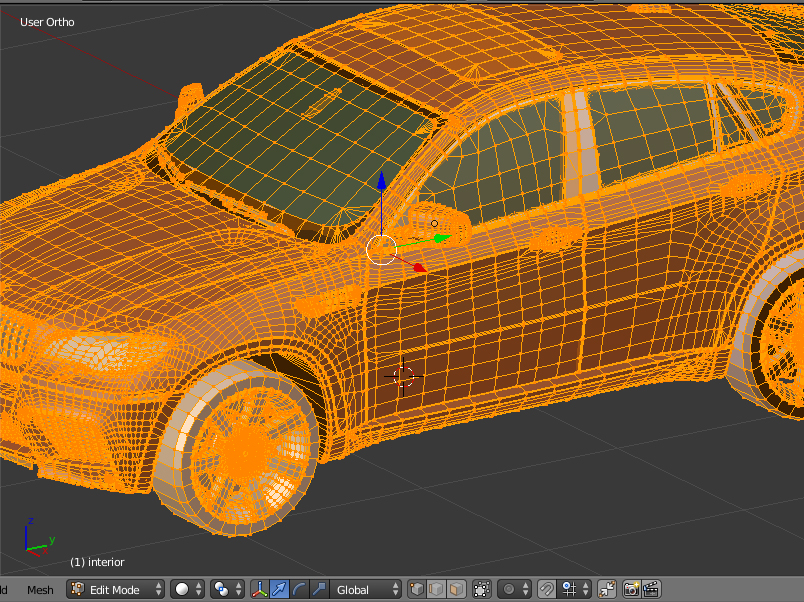

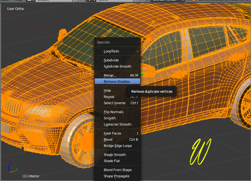

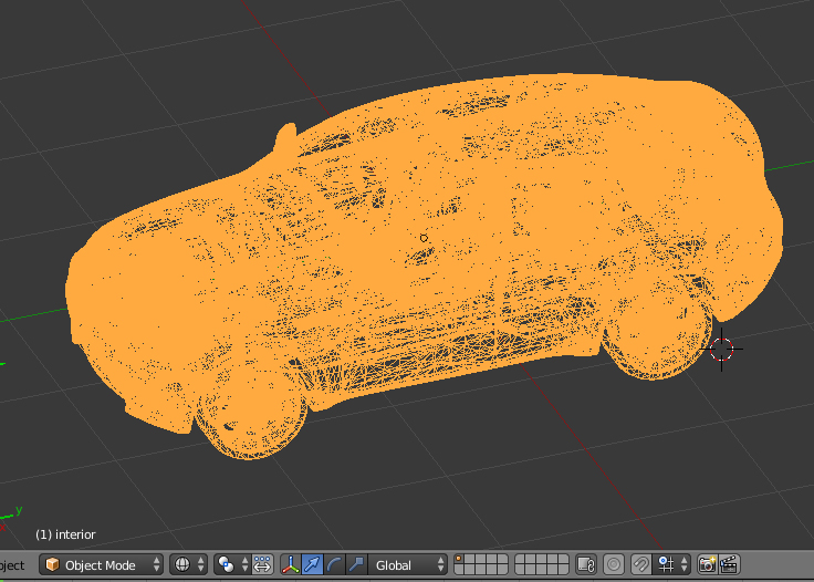

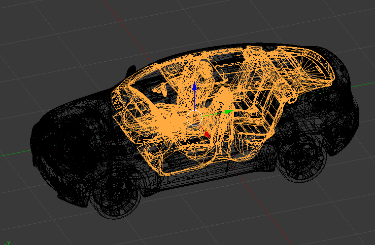

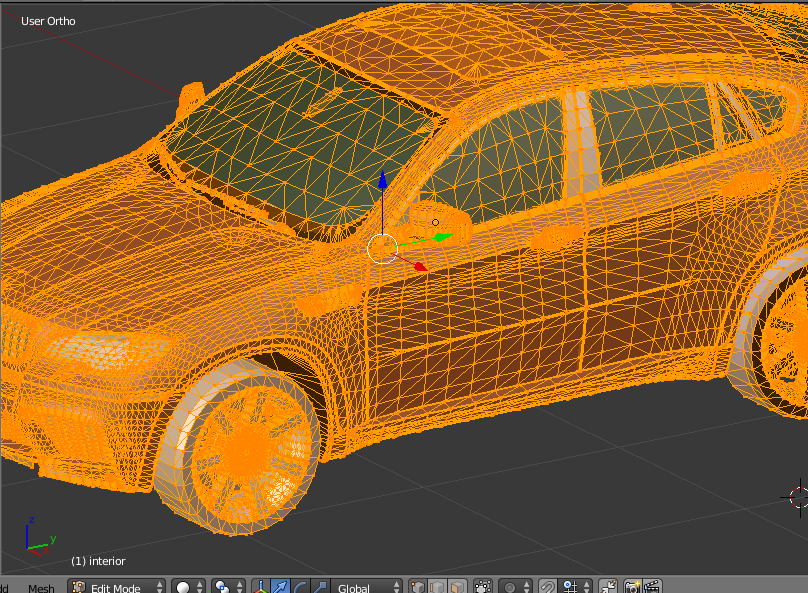

    Ese modelo es un desastre de malla.
    Con CTRL+J se puede unir todas esas partes que tiene.
    Esa malla, está completamente triangulizada. En este tipo de modelos habría de ser todo quads (cuadrados)
    Con Alt+J se tendría qué poder convertir los triángulos en cuadrados. (aunque con este modelo no sé si va a ser toda la malla.
    Toda esta malla supongo que, está desunida, por lo que lo primero que habría que hacer es eliminar vértices duplicados.
    Esto se hace con los vértices seleccionados y W > Remouve Doubles.
    Veo que sobran unos 60.000 vértices.
    Tal cómo queda el modelo después de remover los vértices duplicados hago un Non_Maniflod y me indica las zonas donde parece ser que, está desunido.
    Antes de seguir, sería interesante saber, si la parte interior se podría borrar. Pues es una cantidad de vértices que ralentizan bastante el ordenador (por lo menos el mío que es un portátil de 500 euros).
    Y si las partes se pueden sencillamente rellenar con caras nuevas, o tienen que ser las mismas que tiene el modelo (o sea, sería uniendo esos vértices o bien para juntarlos o bien para rellenarlos.
    Si lo que quieres es solo la carcasa del vehículo, eso se podría eliminar.
