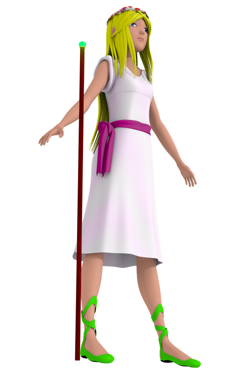

    Pues no me quiero imaginar cómo va a animar algo como esto.
    Hay simulación en la falda y el pelo. Se va a hacer viejo.

    Pues el pelo a mejorado bastante, ya no gasta tantos recursos, pero el líquido si quieres algo creíble hay que tener un buen ordenador.
    Lo mismo el fueg, o, te puedes quemar esperando el render.

    El pelo de la muñeca va por softbody, que seria igual que Cloth. Por eso lo decía. ¿Sabes de algún bench o hilo que trate el tema del simulaciones con esta Apu?

    No si este no es para mí. ¿Tu ves aceptable un A10 7850K? Es un procesador que está entre un i3 y un i5 (y depende de qué i3), yo creo que puede quedarse corto al intentar algún tipo de simulación con, por ejemplo, el personaje que he puesto arriba con 370.661 vértices.
