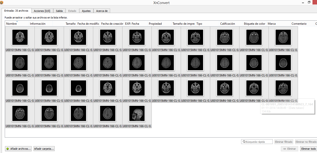

    Cita Iniciado por Kromacad Ver mensaje
    El archivo DCM puedo verlo con un visor y se trata de un objeto 3D, el problema es que no he encontrado ningún software que lo convierta en STL. Quizás no sea posible, pero yo pensaba qué si. Gracias de todas formas.
    Pues no sé qué decirte, por lo poco que he visto en Internet, ese tipo de archivos son como una serie de fotografías tipo transparencias, que al abrirlo en algún programa específico para eso, si que se puede ver el conjunto de todas las imágenes como un volumen.
    Me baje una serie para probarlo llamado XnConvert.
    También vi un vídeo, donde con un script, consigue cargar esa serie de imágenes y luego cambiando el material a VOLUMe y modificando el objeto consigue que se vea todo como si de verdad fuera una cabeza cortada por secciones.
    Pero de eso, a qué luego ese volumen lo puedas exportar cómo objeto, creo que no se puede.
    Para hacer un render si que se podría, o para una animación.
    La mayoría de información sacada de la Blender Sushi.
    http://Blendersushi.blogspot.com.es/...and-voxel.html.
