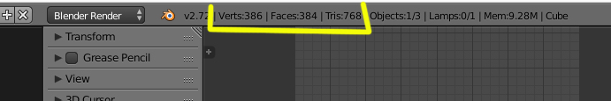

    Creo que eso solo podría pasar en el caso que fueran objetos con muchísimos vértices.
    Para ver la cantidad de vértices o caras, mira en la parte superior.
    Si es un problema de BUG, siempre se puede restablecer la configuración original de Blender con la opción File > Load Factory Settings y luego la guardas con Ctrl+U
    Te quedará Blender como si lo hubieras instalado por primera vez, por lo que si tenias addons activados y tu configuración principal, desaparecerán y tendrías que volver a activar los addons y poner la ventana a tu gusto y finalmente el Ctrl+U para volver a guardar es nueva configuración, para qué cuando se abra de nuevo se abra con esa nueva configuración.
    Ya sé que es un poco lioso, pero es una de las formas de asegurarse que no tienes opciones que te puedan crear conflictos.
    Y si puedes dar más datos si te sigue pasando, como el sistema operativo que utilizas (Windows; Linux, si es de 32 o 64 bits, y la tarjeta gráfica, Nvidia, AMD,.

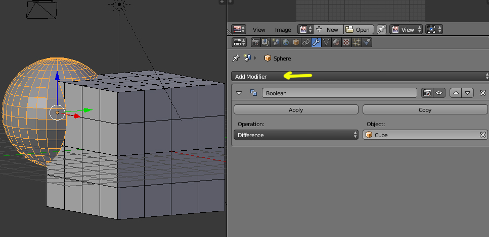

    ¿Y si lo haces con un cubo y una esfera funciona,?
    Prueba a ver si es que tienes caras invertidas o internas.
    Haz un Ctrl+N para recalcular las normales y W > Remouve doubles por si tuvieras vértices repetidos.

    He probado en el mismo proyecto a meter un cubo y un cilindro y hacer la operación booleana y, salió bien, (aunque en la malla qué quiero le he recalculado las normales y le he borrado los vértices dobles sigue cerrándose Blender).
