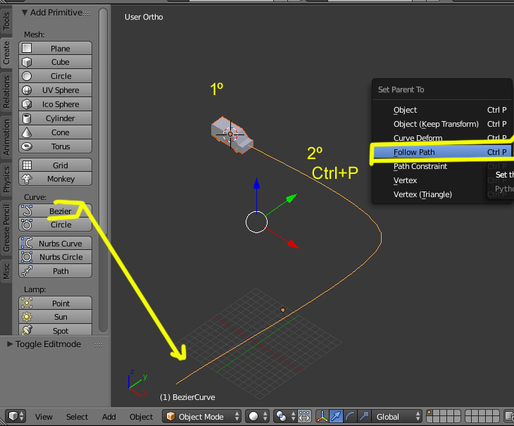

    Solo tienes que, añadir una curva bézier.
    Seleccionas primero el camión y con Shift presionado seleccione la curva.
    Una vez los dos seleccionados presionas Ctrl+P y eliges la opción FOLLOW PATH
    Al presionar Alt+A (o animación) el objeto se desplazará por la curva.

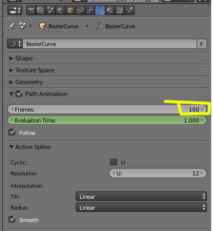

    Esa curva tiene una duración de 100 FRAMES que puedes cambiar desde Object Data > Path Animation.

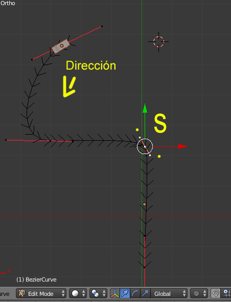

    No sé si has manejado alguna vez las curvas de Bézier, pero es cuestión de estirar de los handles y escalarlos para amoldar la figura al recorrido que quieras realizar.
    Si tienes que cambiar la dirección, se hace desde el panel de la izquierda. Curve Tools > Switch Direction.
Nombre: follow.jpg
Visitas: 2964
Tamaño: 179.8 KB
ID: 199234   Clic en la imagen para ver su versión completa.
Nombre: follow2.jpg
Visitas: 2265
Tamaño: 87.2 KB
ID: 199235   Clic en la imagen para ver su versión completa.
Nombre: follow3.jpg
Visitas: 2323
Tamaño: 90.3 KB

    Moviendo los handles deberías poder editar el trazo para tener líneas rectas con empalmes cortos para las curvas. Prueba seleccionando los handles dé la curva en Edit Mode y pulsando la S podrás disminuir el tamaño de esos manipuladores lo que te facilitará su edición.
