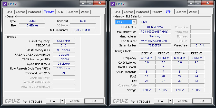

    Según los datos que aparecen en el cpu-z creo que las memorias que tengo deben ser como estás que encontré
    Samsung 4GB DR3 PC3 10600-1333MHz, 204 PIN SODIM Ram memory module (M471B5273CH0-CH9).
    Module Size: 4GB
    Package: 204-pin SODIM
    Feature: DR3 PC3-10600
    Specs: DR3 PC3-10600 • CL=9 • Unbuffered • NoN-EC • DR3-1333 • 1.5V • 512Meg x 64.
    De Samsung sólo encuentro de 8Gb con distinta frecuencia, distinta latencia e incluso distinto voltaje
    Samsung original 8GB (1 x 8GB), 204-pin SODIM, DR3 PC3L-12800, 1600MHz memory module (M471B1G73DB0-YK0).
    Module Size: 8GB (8GBx1)
    Feature: DR3 PC3L-12800
    Specs: DR3 PC3L-12800 • CL=11 • Unbuffered • NoN-EC • DR3-1600 • 1.35V.
    Lo más parecido que he encontrado de Samsung es un kit de 8GB con misma latencia y frecuencia y distinto voltaje, pero para mac
    Samsung original 8GB (8GBx1), 204-pin SODIM, DR3 PC3L-10600,1.35v memory module (for Mac).
    Part Number: M471B1G73BH0-YH9 AP.
    • Module Size: 8GB (8GBx1)
    • Package: 204-pin SODIM
    • Feature: DR3 PC3L-10600
    • Specs: DR3 PC3L-10600 • CL=9 • Unbuffered • NoN-EC • DR3-1333 • 1.35V • 1024Meg x 6 4
    Y he encontrado de la marca Kingston un módulo que sí coincide en frecuencia, latencia y voltaje AQUÍ
    (Bueno he encontrado otro que parece ser que, tiene una CAS configurable, pero el resto de características iguales, de hecho, tienen la misma referencia de fabricante que tú comentabas) AQUÍ.
    MEMORIA PORTÁTIL 8 GB DR3 1333 KINGSTON CL9.
    Bueno ha quedado un poco tocho, pero igual le sirve de algo a otro ignorante como yo.
    Si fueses tan amable de darme tu opinión creo que me decantaré por estos módulos de Kingston.

    Por lo que yo entiendo la limitación a 8GB se refiere a DR3 a 1600MHz y la mía es de 1333MHz, (se puede ver en la captura de cpu-z dual channel a 667MHz).
    Respecto a los conectores entiendo que tengo 4 según la configuración que reconoce la web del servicio técnico y según se puede ver en la aplicación cpu-z
    Además, según entiendo dice ahí, sólo admiten dos conectores de memoria los i5 el i7-620 M (creo que es el de 2,66 MHz) y el mío es el i7-x940 de 2,13Mhz (ya tiene sus años el pobre).
