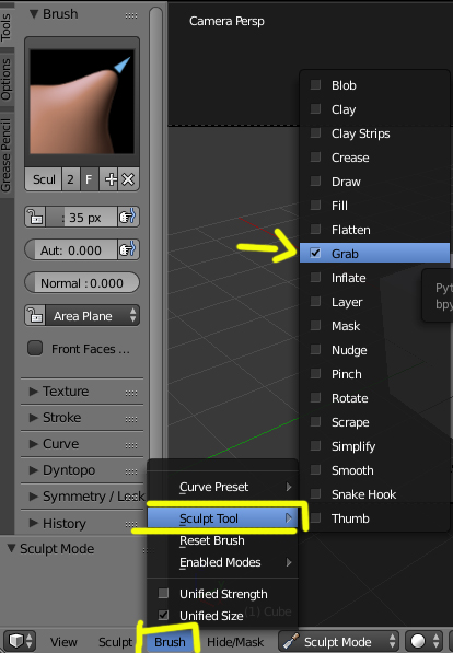

    El brushe grap se ha borrado de la paleta de brushes, como lo retomo? Saludos.
    22,360
    693
    7236
    Brush grap desaparecido
    Qué cosas más raras te pasan.
    Mira a ver si está en Brush > Sculpt Tol.

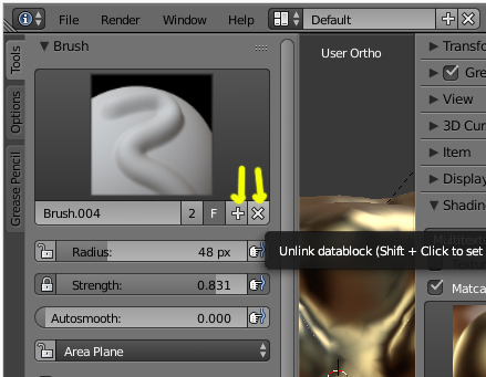

    Es que estoy buscando la forma de cómo lo puedes haber borrado y no veo ninguna.
    De hecho, creo que no se puede borrar.
    Crear nuevos pinceles sí, pero si pinchas sobre la X solo sale una ventana para crear uno nuevo.

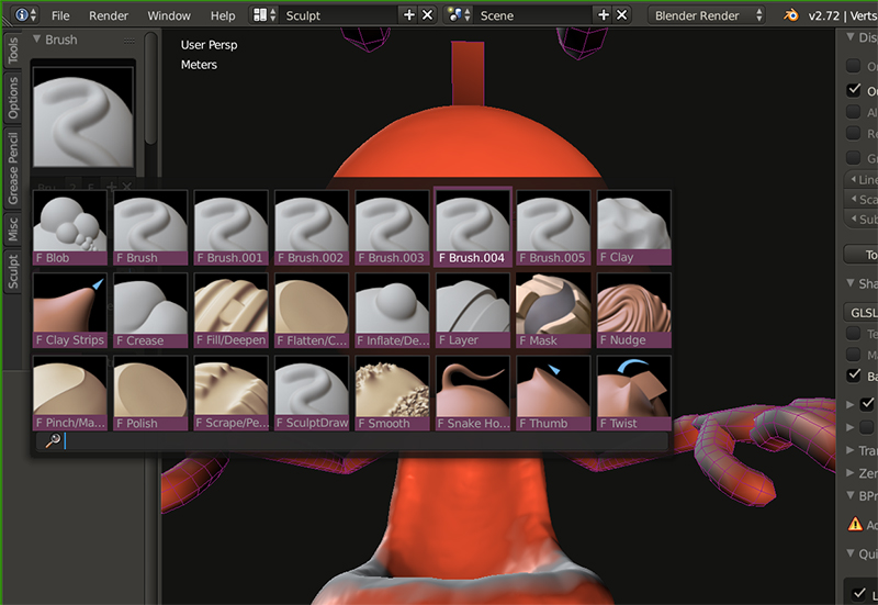

Nombre: gfj.jpg
Visitas: 90
Tamaño: 246.7 KB
    Como los quito? Con la X no los borra, ni dale a la X y luego guardar y reiniciar.

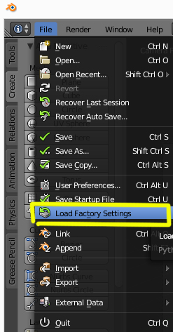

    Mientras estas trabajando puedes crear diferentes pinceles, pero cuando se cierra y se vuelve a abrir, esos pinceles tienen que desaparaecer.
    Solo cuando has creado algunos pinceles que quieres guardar, pues guardar la nueva configuración con CTRL+U.
    Para solucionar problemas de configuraciones, puedes volver a los valores por defecto de instalación, pero eso te borrará todo lo que hayas activado, como addons, o cualquier otra modificación que hayas hecho.
    Para cargar los valores por defecto utiliza, File > Load Factory Settings
    Y luego guardar con CTRL+U o. File > Save Starup File.

    Soliman, al parecer guardé los cuatro pinceles repetidos. Para borrarlos los desvincule apretando la F. Para adquirir un pincel que he borrado con la F sin querer, debo extraer el mismo de otro archivo con append que no sé de qué va, pero es lo que hay a aprender append.
    Explicación de Rocha un Sculptor, saludos.
